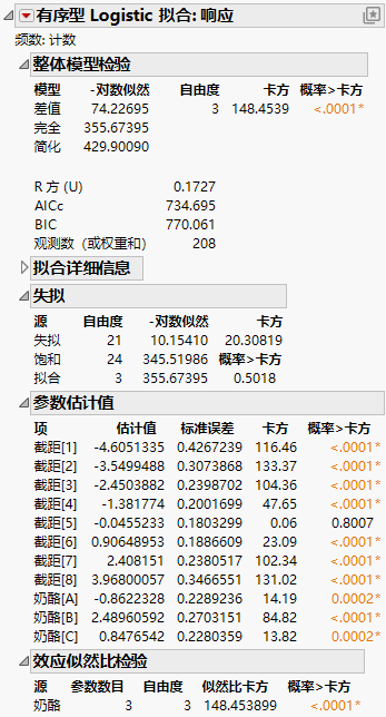

图 12.4 有序型 Logistic 拟合报表
此处显示图片
本示例中的模型拟合将仅包含截距的 –对数似然 429.9 减小到完整模型时的 355.67。这个减小导致整体模型的似然比卡方统计量为 148.45(自由度为 3)。因此,观测到的奶酪口味差异非常显著。
最喜欢的奶酪添加剂为具有最大负参数估计值的奶酪添加剂。奶酪 [D] 未显示在“参数估计值”报表中,因为它没有自己的设计矩阵列。但是,奶酪 D 的效应可以计算为其他奶酪效应之和的负数,如Table 12.1 中所示。

与名义型 Logistic 模型的比较
“失拟”报表显示模型是否与数据很好拟合的一个检验。
作为一个有序型问题,前八个响应水平各具有一个截距,以及奶酪的四个水平只有三个参数。因此,在该有序型模型中自由度为 3。该有序型模型为“失拟”检验中的拟合模型。
作为一个名义型问题,前八个响应水平具有截距,但是奶酪的四个水平只有三个参数。因此,在名义型模型中的自由度为 8 x 3 = 24。因此,名义型模型是“失拟”检验中的“饱和”模型。
在本示例中,有序型模型的“失拟”检验恰好针对名义型模型检验有序型响应模型。失拟的非显著性导致认定有序型模型是合理的。
