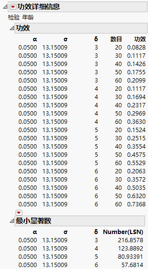

图 4.57 “年龄”的“功效详细信息”窗口
此处显示图片
10. 点击完成。
“功效详细信息”报表取代“功效详细信息”窗口。
图 4.58 “年龄”的“功效详细信息”报表
此处显示图片
该分析为回顾功效分析,因为计算基于已收集到的数据。例如,本例中的功效计算依赖于模型中输入的效应以及每个年龄和性别分组中的参与者数。此外,s 的值从当前研究中获得,尽管您可以用代表将来研究的值替换该值。
有关本例中的功效结果的详细信息,请参见功效。有关最小显著数 (LSN) 的详细信息,请参见最小显著数 (LSN)。
