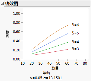

样本大小-功效图
要查看样本大小-功效图,请从“功效”报表底部的红色小三角菜单中选择“功效图”选项。JMP 标绘“功效”表中的“功效”和“数目”列。Figure 3.52 所示的图是通过标绘回顾功效分析的示例中获取的“功效”表得到的。
图 3.52 样本大小-功效图

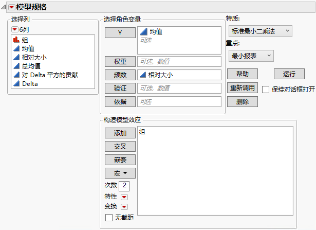

下一步,使用“拟合模型”拟合单因子方差分析模型(Figure 3.54)。请注意,相对大小在启动窗口中声明为频数。此外,选定“最小报表”重点选项。
图 3.54 细菌研究的“拟合模型”启动窗口
此处显示图片

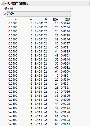

Figure 3.56 所示的“功效详细信息”报表取代“功效详细信息”窗口。该报表针对 a = 0.05,s = 5 和 6 的所有组合,以及以 4 为增量从 16 到 64 的样本大小提供功效计算。s 为 5 时,要获取大约 90% 的功效,您需要总样本大小大约为 32。您需要控制组中有 16 个参与者,每个治疗组中有 8 个参与者。另一方面,若 s 为 6,则总共需要 44 个参与者。
图 3.56 细菌研究的“功效详细信息”报表

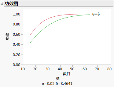

点击“功效详细信息”报表中表底部的箭头,获取针对 s 的两个值的样本大小-功效图,如Figure 3.57 所示。 在此,红色标记对应于 s = 5,绿色标记对应于 s = 6。
图 3.57 细菌研究的“功效图”
