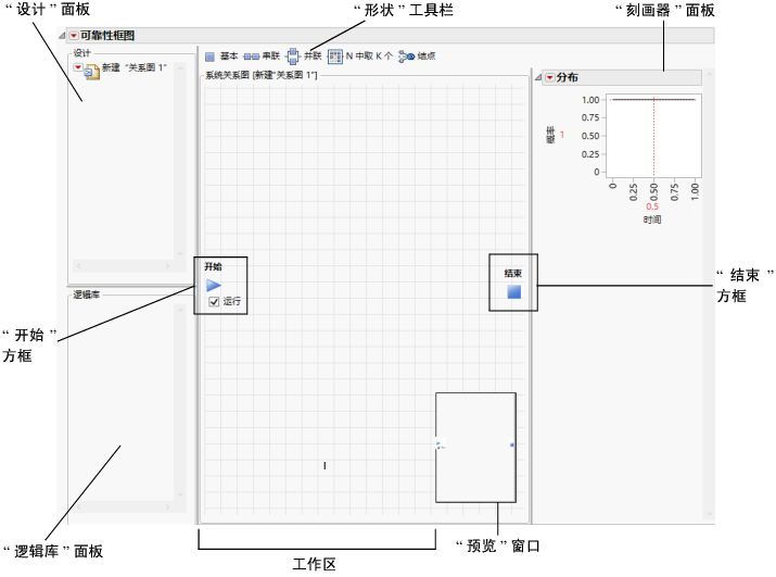

1. 选择分析 > 可靠性和生存 > 可靠性框图。
随即显示空白的“可靠性框图”窗口。
图 12.2 新的“可靠性框图”
此处显示图片
注意:默认显示“分布刻画器”。

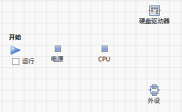

5. 将一个“并联”形状 此处显示图片 拖到“CPU”形状右下方的位置。
6. 选择标签并键入“外设”。
7. 将“N 中取 K 个”形状 此处显示图片 拖到“CPU”形状右上方的位置。
8. 选择标签并键入“硬盘驱动器”。

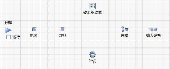

9. 将“结点”形状 此处显示图片 拖到以前形状的右侧。
10. 选择标签并键入“连接”。
11. 将“串联”形状 此处显示图片 拖到“结点”形状右侧的位置。
12. 选择标签并键入“输入设备”。

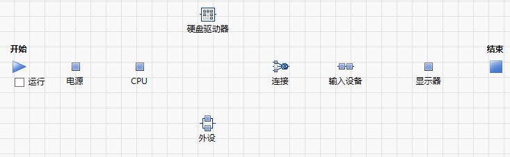

13. 将“基本”形状拖到“输入设备”形状右侧的位置。
14. 选择标签并键入“显示器”。
图 12.7 显示所有形状的系统关系图
此处显示图片

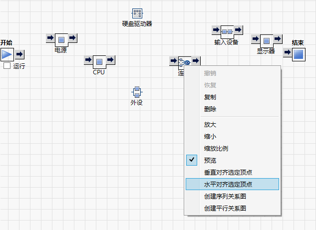

4. 选择形状后,右击其中一个形状并选择水平对齐选定顶点。
图 12.8 水平对齐形状

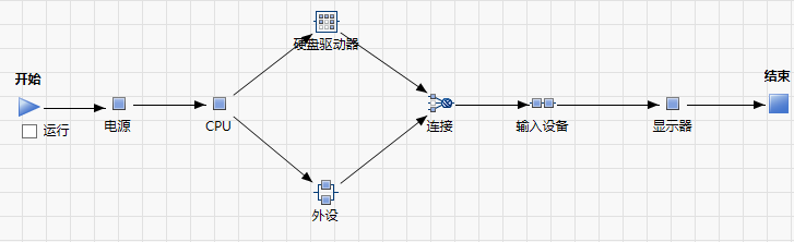

图 12.10 完成的系统关系图
