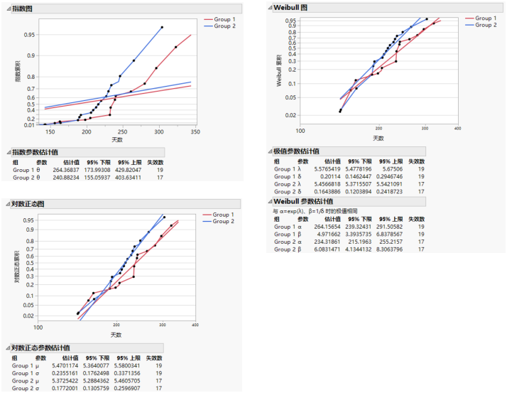

对于“生存”平台中的三种受支持分布中的每一种分布,都提供相应的图命令和拟合命令。使用图命令可查看事件标记是否遵循直线轨迹。当分布拟合适合数据时,标记倾向于遵循直线轨迹。然后,使用拟合命令来估计参数。
图 14.5 指数、Weibull 和对数正态图以及报表

下表显示要绘制什么来生成该分布的直线拟合:
表 14.1 分布的直线拟合
分布图
水平轴
垂直轴
解释
指数
时间
-log(S)
斜率是 1/theta
Weibull
log(Time)
log(-log(S))
斜率是 beta
对数正态
log(Time)
Probit(1-S)
斜率是 1/sigma
注意:S = 生存分布的乘积限估计值。

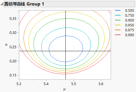

• 获取 Weibull 和对数正态拟合(没有约束值时)的置信等高线图。
图 14.6 置信等高线图
