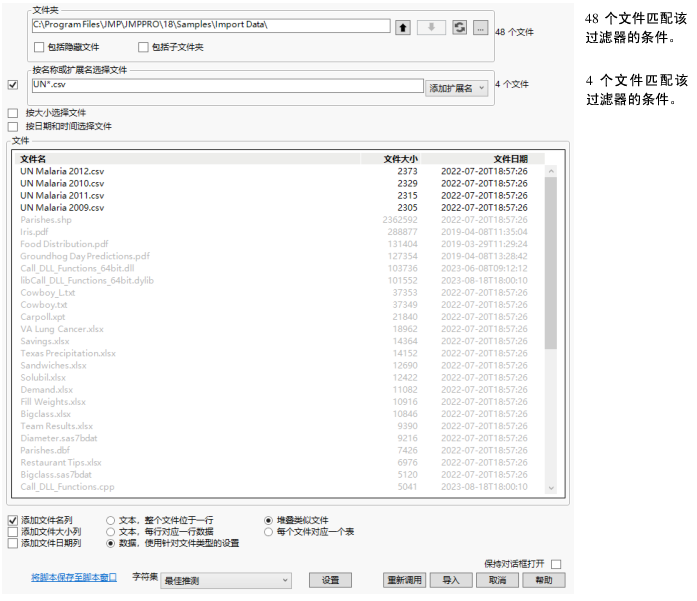

4. 在按名称或扩展名选择文件框中,键入 UN*.csv 并按 Enter 键。
在本例中,文件具有 UN 前缀且为 CSV 文件。
“文件”列表更新以显示选定的那些文件。
指定多个文件名和扩展名并用分号分隔它们,或点击添加扩展名并选择一个扩展名。
图 3.19 选定的 CSV 文件
此处显示图片
请注意,若自上次刷新以来目录中的文件已更改,则“刷新”按钮 此处显示图片 将闪动。

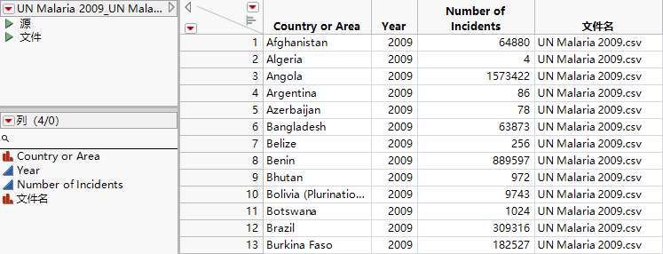

图 3.20 导入的 CSV 数据
此处显示图片
