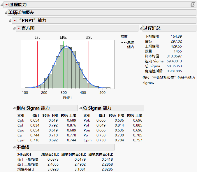

Figure 9.14 显示了 Semiconductor Capability.jmp 样本数据表中的 PNP1 的“单项详细报表”,如示例:包含正态变量的“过程能力”平台中所述。
图 9.14 单项详细报表
此处显示图片
具有正态分布的某变量的“单项详细报表”显示直方图、过程汇总详细信息,以及能力和不合格统计量。该直方图显示值的分布、上规格限、下规格限和过程目标(若已指定),以及显示假设分布的一条或两条曲线。Figure 9.14 中的直方图显示两条正态曲线 — 一条基于标准差的总估计值,另一条基于子组内估计值。
使用正态分布拟合过程时,“过程汇总”包括稳定性指标,这是一个用于衡量过程稳定性的测度。稳定性指标定义如下:
(总 Sigma/组内 Sigma)
若在启动窗口中为某个过程指定了“计算组间和组内能力”,该过程的稳定性指标定义如下:
(总 Sigma/组间和组内 Sigma)
稳定过程的稳定性指标接近 1。该值越大稳定性越小。

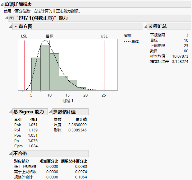

Figure 9.15 显示了 Process Measurements.jmp 样本数据表中的过程 1 的“单项详细报表”,如包含非正态变量的“过程能力”平台的示例中所述。
图 9.15 “过程 1”的“单项详细报表”
此处显示图片
该报表打开时会显示一条注释,总结您在启动窗口中选定的非正态分布选项。
具有非正态分布的某变量的“单项详细报表”显示直方图、过程汇总详细信息,以及能力和不合格统计量。该直方图显示值的分布、上规格限、下规格限和过程目标(若已指定)。显示拟合分布的曲线叠加在该直方图之上。若选定了非参数分布,直方图中显示的曲线将为非参数密度。
若选定非正态参数分布,报表中还会显示一个“参数估计值”报表;若选定非参数拟合,则报表中还会显示一个“非参数密度”报表。请参见参数估计值和非参数密度。

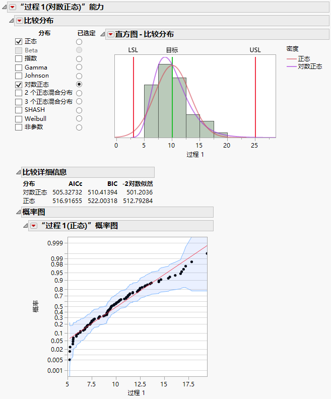

Figure 9.16 显示 Process Measurements.jmp 样本数据表中过程 1 的“比较分布”报表。“已选定”分布(即“对数正态”)正与“正态”分布作比较。“比较详细信息”报表显示这两种分布的拟合统计量。
要获取概率图,请点击“比较分布”红色小三角并选择“概率图”。Figure 9.16 中正态分布的概率图中的各点并未紧贴线条分布。这表示拟合不佳。
图 9.16 比较带有正态概率图的分布
此处显示图片
