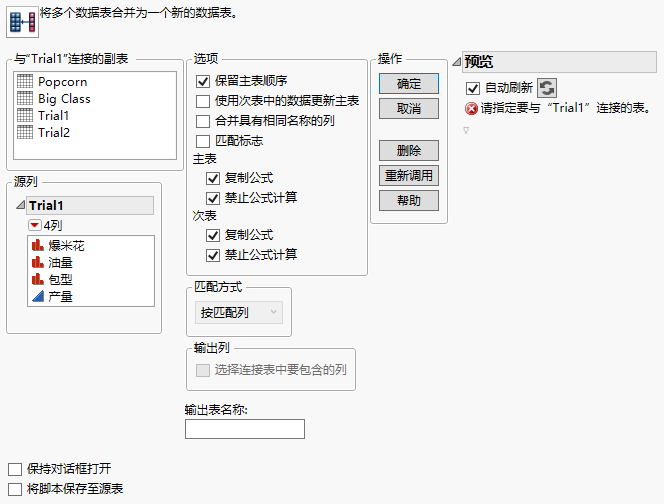

在出现的窗口中,所有打开的表的名称显示在与“...”连接的副表下。
图 6.20 “连接”窗口
此处显示图片
3. 在与“...”连接的副表框中,选择要与活动表连接的表。
4. 从匹配方式区域中,选择指定如何连接表的选项。
5. 在输出表名称旁边的文本框中输入新表的名称。
6. (可选)使用附加选项进一步定制连接过程。
7. 点击确定创建连接数据表。
