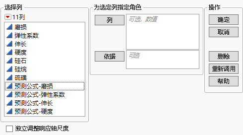

图 5.5 “曲面图”启动窗口
此处显示图片
列
指定要标绘的列。只能为“列”角色分配数值变量。
依据
指定变量,以便为该变量的每个水平创建单独的曲面图。
独立调整响应轴尺度
为曲面图上的每个响应分配单独的尺度。
注意:若未选定该选项,所有响应的轴尺度都与在“列”角色中输入的第一个项的尺度相同。
