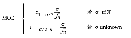

双侧置信区间的误差幅度 (MOE) 计算如下:
此处显示图片

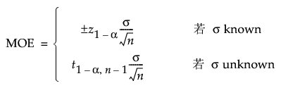

单侧置信区间的 MOE 计算如下:
此处显示图片

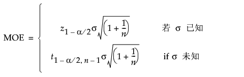

预测区间的误差幅度 (MOE) 计算如下:
此处显示图片

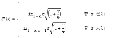

界限计算如下:
此处显示图片

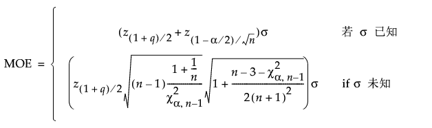

对于覆盖总体比例 q 的双侧容许区间,容许区间的误差幅度 (MOE) 计算如下:
此处显示图片

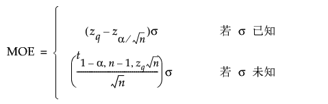

对于覆盖总体比例 q 的单侧容许区间,容许区间的误差幅度 (MOE) 计算如下:
此处显示图片
