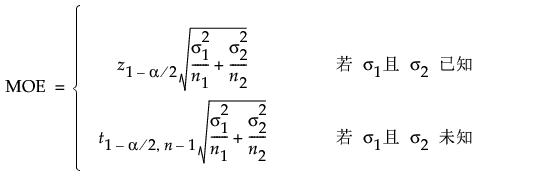

双独立样本均值的误差幅度分析器的统计详细信息
用于捕获总体均值差值的区间计算基于标准正态分布或 t 分布,这取决于 s1 和 s2 是已知还是未知。
误差幅度 (MOE) 计算如下:
此处显示图片

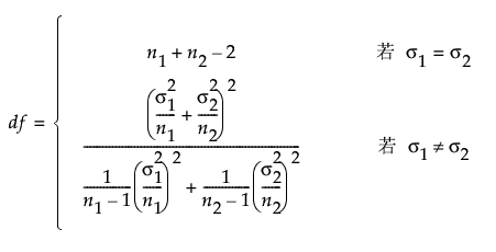

当 s1 和 s2 未知时,MOE 计算如下:
此处显示图片
其中
此处显示图片
当 s 已知时,MOE 计算如下:
此处显示图片
其中:
a 是显著性水平。
z1-α 是正态分布的第 (1 - a) 分位数
t1-α,ν 是自由度为 n 的中心 t 分布的第 (1 - a) 分位数
n1 和 n2 是组样本大小
s1 和 s2 是假定的组标准差。
