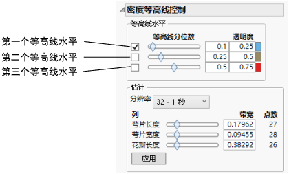

密度等高线控制
“密度等高线控制”选项显示在三维散点图之下。这些选项支持您选择其他等高线并更改每条等高线的格式。
图 9.5 “密度等高线控制”窗口
此处显示图片
等高线分位数
控制所显示的等高线,并支持您定制等高线格式。
‒ 密度水平表示数据点的数量和密度。随着等高线的值由小变大,等高线覆盖的数据量变小,但覆盖密度增大。等高线值为 0.9 表示总体中最密集的 10% 部分,其中的各点最为接近。点击并拖动“等高线分位数”下方的滑块,或在滑块旁边输入一个值。
‒ 透明度用于更改密度等高线的表面效果。值越大,等高线越不透明。在该框中输入一个值。
‒ 颜色用于更改等高线的颜色。点击着色的框并选择不同的颜色。(该选项仅对未分组的密度等高线显示。)
针对这些设置的更改会立即生效。
分辨率
更改等高线的分辨率。较高的分辨率可绘制更为精细的等高线,但显示所需的时间也更长。
列带宽
更改拟合密度的平滑度。较高的带宽会导致更平滑的拟合密度。
为每个变量键入新的带宽,或点击并拖动各个滑块。点击应用可显示所做更改。

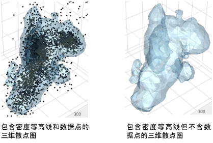

优化密集的非参数密度等高线
若三维散点图中有许多点,等高线可能过于密集,让您无法看清结构。在这种情况下,您需要删除点,以便仅显示等高线。
要从三维散点图中删除点,请从红色小三角菜单中选择显示点。您可以通过更改等高线的大小、颜色和透明度进一步优化等高线。请参见“三维散点图”平台选项。
图 9.6 优化密集的非参数密度等高线的示例
