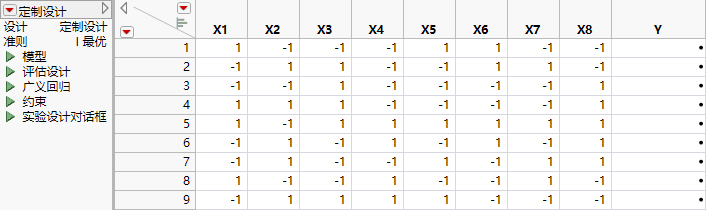

点击制表可构造定制设计数据表。在定制设计表中,“表”面板(左上角)可根据设计需要包含脚本。始终提供“模型”、“评估设计”和“实验设计对话框”脚本。要运行脚本,请点击脚本名称旁边的绿色小三角。若设计中包括协变量,则设计表包括协变量行索引列,除非所有协变量行都用在设计中。
图 4.25 显示脚本的定制设计表
此处显示图片
可能的脚本包括:
模型
运行分析 > 拟合模型平台。脚本所描述的模型由您在“模型”部分的选择和设计类型来决定。
评估设计
运行实验设计 > 设计诊断 > 评估设计平台。脚本所描述的模型由您在“模型”部分的选择和设计类型来决定。
约束
显示您在“定义因子约束”部分中使用指定线性约束选项输入的模型约束。
不被允许的组合
显示您在“定义因子约束”部分中使用使用不被允许的组合过滤器或使用不被允许的组合脚本选项输入的模型约束。
实验设计对话框
重新创建您用于生成设计表的“定制设计”窗口。该脚本还包含用于生成设计的随机种子。
