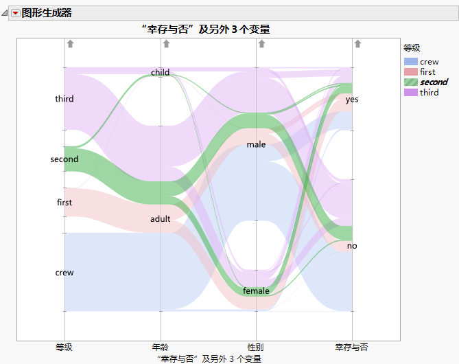

在“图形生成器”中,平行元素 此处显示图片 连接跨两个或更多变量的某行中的值。将两个或更多变量一同拖至 X 或 Y 区域。变量名显示为其被拖至的区域中的轴标签。
• 每个连续变量的值都沿着与另一轴平行的线(轴)标绘。
• 分类变量的水平用与另一轴平行的线(轴)上的区间表示。区间大小与分类变量每个水平中的观测数成正比。
• 值(对于连续变量)或数据带(对于分类变量)使用连续曲线连接。
若所有变量都是分类变量,则分类变量水平的每个组合都对应一个数据带。数据带随着从左到右移动而拆分。在对应于分类变量的第一个区间中,该分类变量的每个水平都对应一个数据带。在对应于分类变量的最后一个区间中,该分类变量的每个可能组合都对应一个数据带。
图 3.42 使用 Titanic.jmp 的分类带的示例
此处显示图片
在Figure 3.42 中,已选定包含所有二等舱乘客的数据带。平行图显示多数人是成人、男性多于女性,幸存人数比遇难人数略多。
使用“曲线”选项用直线或曲线连接变量的各个值或水平。

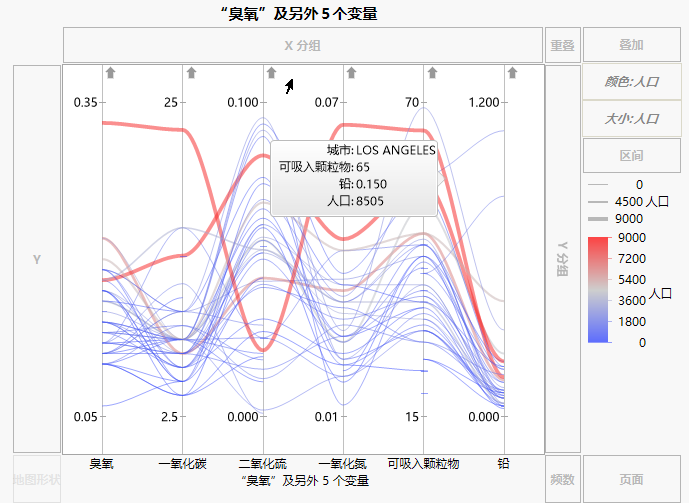

• 要按照变量值对曲线着色,请将相关列拖至颜色区域。在“首选项”中选定的分类或连续颜色主题显示在“图例”区域中。
• 要按照变量值调整曲线大小,请将相关列拖至大小区域。
• 要更改变量轴的方向,请点击表示变量轴的垂线顶部的箭头。
• 要移动变量及其轴,请点击并拖动该轴。
提示:悬停在曲线上方可看到一个标签,该标签提供关于相应行的信息。
Figure 3.43 显示 Cities.jmp 数据表中的六个变量的平行图。变量人口同时用作“颜色”和“大小”变量。为对应于“Los Angeles”的曲线加注了标签。
