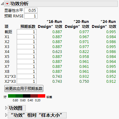

功效分析
在“比较设计”报表中,“功效分析”部分提供针对“模型”部分中的效应的检验功效。功效是检测到给定大小的活跃效应的概率。“功效分析”部分帮助您评估和比较您的设计在检测具有实际意义的效应的能力。
“功效分析”部分提供针对各个模型参数和整体效应的检验功效。其中还提供一个“功效图”和一个“样本大小-功效”图。
功效取决于试验次数、显著性水平和估计的误差变异。有关如何计算功效的详细信息,请参见功效计算。
图 17.11 三个设计的功效分析
此处显示图片
Figure 17.11 显示在比较试验规模不同的设计的示例中构造的三个设计的“功效分析”部分。两个双因子交互作用已添加到“模型”部分中。
“功效分析”报表
为“显著性水平”和“预期 RMSE”指定值时,这些值用于计算模型参数的检验功效。输入系数值,这些值反映您想要检测的“预期系数”的差值。要更新所有设计的结果,请点击“将更改应用于预期系数”。
显著性水平
在“无效应”假设为真时拒绝该假设的概率。功效计算在您输入值后立即更新。
预期 RMSE
误差变异的平方根的估计值。功效计算在您输入值后立即更新。
功效值将根据“将更改应用于预期系数”按钮下显示的颜色梯度来着色。您可以使用“功效分析”红色小三角菜单中的选项来控制颜色图例。请参见颜色仪表板。
有关功效图的详细信息,请参见功效图。
注意:对于超饱和设计(其中要估计的参数个数超过试验次数),“功效分析”部分仅列出可估计的一组效应。
针对各个参数的检验
“项”列包含模型项的列表。对于每个项,“预期系数”列包含该项的值。“功效”值是以下检验的功效:在给定设计和“模型”部分中的项的前提下,若“预期系数”给定了系数的真实值,则该项的系数为 0。
项
与要检测的系数相关的模型项。
预期系数
与模型项相关的系数的值。该值用于功效的计算。当您在“预期系数”列中设置新值时,点击将更改应用于预期系数可更新“功效”计算。
注意:预期系数对于连续效应的默认值为 1。它们对于分类效应具有交替值 1 和 –1。
功效
当指定的预期系数给出真实系数值时拒绝“无效应”原假设的概率。
‒ 对于与数值因子相关的系数,从高设置变为低设置时响应均值的变化量(基于模型)是系数值的两倍。
‒ 对于与分类因子相关的系数,跨越因子各个水平上响应均值的变化量(基于模型)是预期系数的绝对值的两倍。有关分类因子的功效的详细信息,请参见针对具有两个以上水平的分类效应的检验
计算中使用指定的“显著性水平”和“预期 RMSE”。有关功效计算的详细信息,请参见单个参数的功效。
将更改应用于预期系数
当您在“预期系数”列中设置新值时,点击将更改应用于预期系数可更新“功效”值。
针对具有两个以上水平的分类效应的检验
若您的模型包含具有两个以上水平的分类效应,则以下列显示在“将更改应用于预期系数”按钮下方:
效应
分类效应。
功效
检验无效应的功效计算。检验的原假设是:与效应对应的所有模型参数为零。要检测的差值由“预期系数”列中的值定义,这些值对应于效应的模型项。功效计算反映由预期系数决定的响应均值的差值。
计算中使用指定的“显著性水平”和“预期 RMSE”。有关功效计算的详细信息,请参见分类效应的功效。

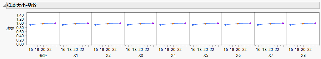

样本大小-功效
仅当您比较的设计的试验规模不同时,才会显示“样本大小-功效”图。这些图支持您查看样本大小如何影响模型中每个效应的功效。它还传达与“功效图”中相同的信息,只不过形式不同。整数样本大小处的功效值使用线段连接。
图 17.13 三个设计的“样本大小-功效”刻画器
此处显示图片
