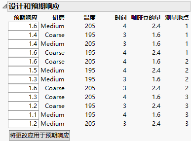

设计和预期响应
“设计和预期响应”部分在“预期响应”列之后显示设计。使用“预期系数”计算每个设计设置的“预期响应”。
预期响应
设计中每次试验的假设响应值。该部分首次显示时,“预期响应”值的计算基于“预期系数”列中的默认值。可以直接在该表中更新假设值,也可以通过更新“预期系数”来更新假设值。
设计
“预期响应”列右侧的列显示设计中所有试验的因子设置。
将更改应用于预期响应
将“预期响应”列中的值应用于“预期系数”。这也会更新功效计算和“预期 RMSE”。
图 16.8 预期响应
此处显示图片
