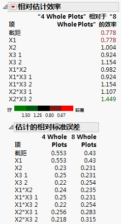

相对估计效率
在“比较设计”报表中,“相对估计效率”部分针对假设模型中参数的参数估计值的标准误差对设计进行比较。标准误差将控制参数估计值的置信区间长度。该部分提供效率比和相对标准误差。
根据相对估计效率值表下方显示的颜色梯度对相对估计效率值着色。您可以使用“相对估计效率”红色小三角菜单中的选项控制颜色图例。请参见颜色仪表板。
图 17.17 比较两个裂区设计的相对估计效率
此处显示图片
Figure 17.17 显示在比较裂区设计的示例中比较的裂区设计的“相对估计效率”部分。
相对估计效率
对于给定的某项,参考设计相对于比较设计的估计效率是指:该比较设计的该项的相对标准误差除以参考设计的该项的相对标准误差的结果。小于 1 的值指示该参考设计不像比较设计那样高效。大于 1 的值指示该参考设计更高效。
