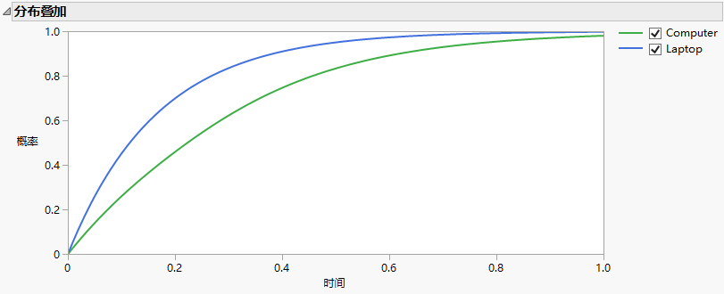

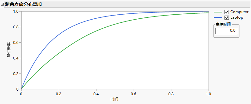

显示设计比较选项显示“分布叠加”图和“剩余寿命分布叠加”图。这些图显示在系统关系图下方的工作区中。请参见Figure 12.12和Figure 12.13。
• “分布叠加”图显示“设计”面板中每个设计的系统失效概率。
• “剩余寿命分布叠加”图显示“设计”面板中每个设计的失效条件概率,前提是系统存续到指定的生存时间。在图右侧的框中输入“生存时间”。或者,选择原点处的小矩形,并将其拖至右侧以便动态设置“生存时间”。
复选框支持您选择在图中展示哪些设计。这样您就可以比较一部分设计的失效概率。

图 12.12 “分布叠加”示例

图 12.13 “剩余寿命分布叠加”示例
