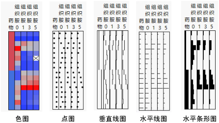

更改图形类型
使用图形类型选项可更改方格图的外观。
图 8.5 图形类型
此处显示图片
