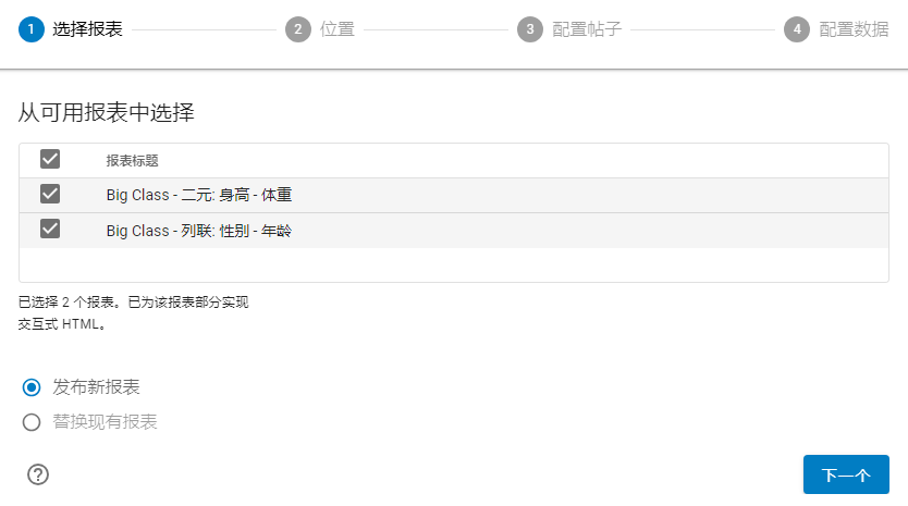

图 11.4 选择报表
此处显示图片
3. 选择要发布的报表。
提示:要选择所有打开的报表,请选中报表标题框。若要替换报表,您只能选择一个报表。
4. 选择您要执行的操作:
‒ 发布新报表
‒ 替换现有报表
5. 点击下一步。

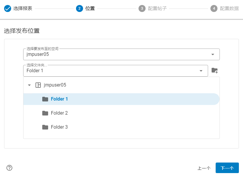

图 11.5 选择发布报表的位置
此处显示图片
1. 选择要将报表发布到的空间。要查找空间,请输入空间名称。
注意:您只能看到您有权发布到的空间。
2. 从列表中选择现有文件夹或输入文本以查找要在其中发布报表的文件夹。
注意:您只能看到您有权发布到的文件夹。
提示:要创建新文件夹,请点击要在其中创建文件夹的空间或文件夹,然后点击“创建文件夹”此处显示图片。
3. 点击下一步。

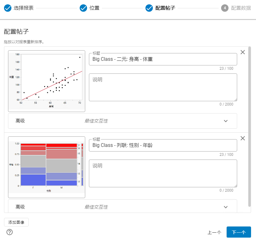

图 11.6 更新报表选项
此处显示图片
4. (可选)您可以:
‒ 更新每个报表的标题。
‒ 点击并拖动以移动报表顺序。
‒ 添加描述、图像或设置高级选项。请参见报表选项。
5. 点击下一步。

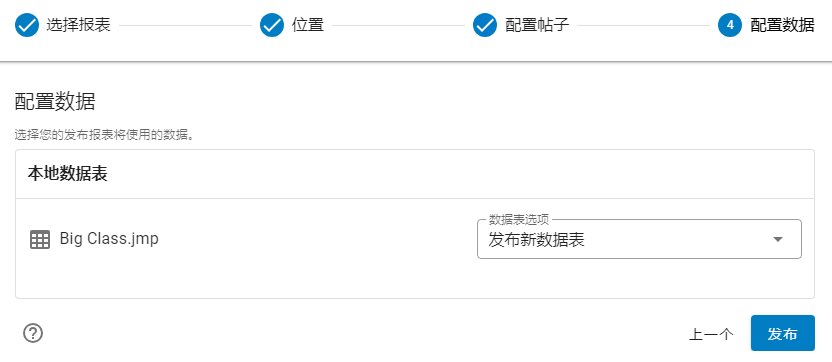

图 11.7 更新数据选项和发布
此处显示图片
6. 选择是发布新数据表还是使用或更新现有 JMP Live/Public 数据表。JMP 根据您要发布到的空间中的当前内容来填充该选项。
‒ 若存在本地数据表的精确副本,则该选项设置为使用该数据表。
‒ 若已对现有数据表进行了更改,则会将该选项设置为更新现有表。使用该数据表的任何其他报表也会更新以使用新数据。
注意:
‒ 要使用现有数据,您必须具有下载该数据的权限。
‒ 若针对 JMP Live 中的现有数据设置了刷新或导入脚本,则唯一的选项是使用现有表,因为您无法手动更新这些表。
7. 点击发布。

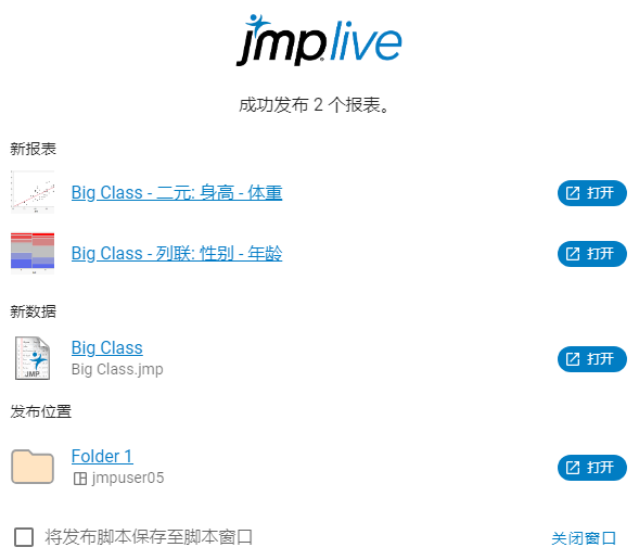

图 11.8 针对创建新报表的发布状态
此处显示图片
8. (可选,仅限 JMP Live)要将流程保存为 JSL 脚本,请选择将发布脚本保存至脚本窗口。
9. 点击一个“打开”链接以启动 JMP Live,或点击关闭窗口。

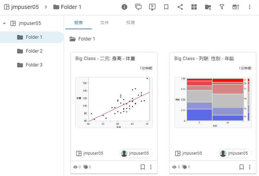

图 11.9 JMP Live 文件夹中的已发布报表
此处显示图片
注意:谁能查看您的帖子取决于空间和文件夹权限。有关详细信息,请参见 JMP Live 帮助。在 JMP Live 中,点击 此处显示图片 > 帮助。

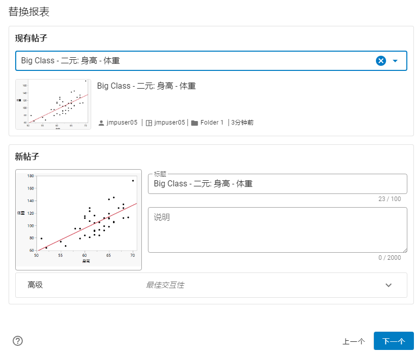

图 11.10 选择现有帖子
此处显示图片
注意:您只能看到您有权更新的帖子。
1. 从列表中选择现有帖子或输入文本以查找帖子。
2. 点击下一步。

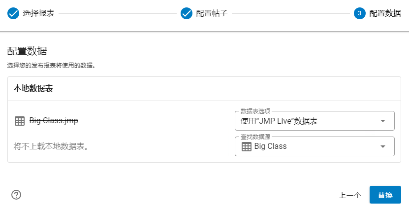

图 11.11 选择如何发布数据
此处显示图片
3. 选择是发布新数据表还是使用或更新现有 JMP Live/Public 数据表。JMP 根据您要发布到的空间中的当前内容来填充该选项。
注意:
4. 点击替换。

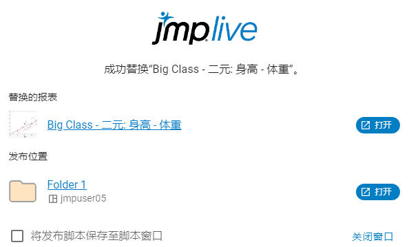

图 11.12 针对替换帖子的发布状态
此处显示图片
5. (可选,仅限 JMP Live)要将流程保存为 JSL 脚本,请选择将发布脚本保存至脚本窗口。
6. 点击一个“打开”链接以启动 JMP Live,或点击关闭窗口。
图 11.13 JMP Live 文件夹中的已发布报表
此处显示图片
