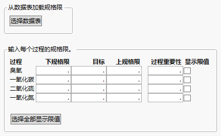

您可以在“规格限”窗口中为某个过程输入已知的规格限。若在“过程能力”启动窗口的“显示规格限对话框”选项中选择了“若需要”或“是”,则会显示该窗口。Figure 9.7 显示在启动窗口中将臭氧、一氧化碳、二氧化硫和一氧化氮选作过程变量后,Cities.jmp 样本数据表的“规格限”窗口。输入已知的规格限,然后点击“确定”查看“过程能力”报表。
您可以为每列指定过程重要性值。过程重要性值提供按您喜欢的顺序对过程排序的机制。过程重要性值用于调整“过程能力”报表中的许多图形内的标记大小。
若为过程选择“显示限值”选项,然后将规格限保存到列属性,则将在保存的“规格限”列属性中选定“显示为图形参考线”选项。若为过程选择“显示限值”选项,并将规格限保存到新表中,则新表中的“显示限值”列将为该过程包含 1。使用“选择全部显示限值”按钮将为所有过程选择“显示限值”选项。
图 9.7 Cities.jmp 的“规格限”窗口

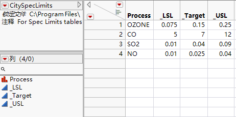

• 高型表包含四或五列,每个过程对应一行。第一列的数据类型为字符型,其中包含在“过程能力”平台中分析的列的名称。接下来三列需分别命名为下规格限、目标和上规格限。这些列名之前还可以附加下划线字符。名为显示限值的最后一列(可选)指定规格限在某些分析图中是否显示为参考线。
图 9.8 示例:高型规格限表
