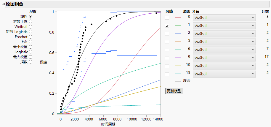

图 3.25 忽略了“原因 1”的固定参数模型
此处显示图片
默认情况下,忽略“原因 = 1”,因为没有足够的数据。不过,您不希望忽略该原因。

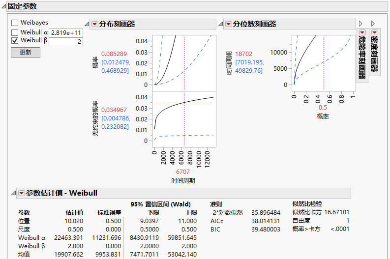

图 3.26 指定了 Weibull Beta 的固定参数模型
此处显示图片
在“参数估计值 - Weibull”报表中,假定 b 等于 2,alpha 参数估计为 22463.391。现在您可以将其用于“原因=1”的失效分布。

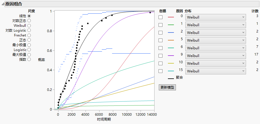

图 3.27 显示“原因 1”的更新模型
此处显示图片
现在聚合模型在总体竞争原因模型中使用“原因 1”的“固定参数的 Weibull 分布”结果。
