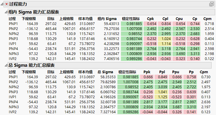

汇总报表
在“过程能力”红色小三角菜单中,“汇总报表”选项显示或隐藏包含每个变量的以下统计量的表:下规格限、目标、上规格限、样本均值、各种 Sigma 估计值、稳定性指标、Cpk、Cpl、Cpu、Cp、Cpm 和不合格统计量。若至少有一个非缺失过程重要性值,则在汇总报表中还包含一个“重要性”列。使用在报表标题中指定的 sigma 估计值计算这些统计量。“稳定性指标”、“Cpk”、“Cpl”、“Cpu”和“Cp”等列着绿色、黄色和红色以指示足够、边缘和很差的稳定性或能力。该颜色编码方案与您在过程性能图中看到的方案匹配。
注意:您可以在“文件”>“首选项”>“平台”>“过程能力”中更改稳定性评估类型的首选项。这将更改在整个“过程能力”平台中使用的稳定性评估类型。
Figure 9.19 显示了两个汇总报表的部分列,如示例:包含正态变量的“过程能力”平台中所述。该报表提供以下可选列:
• Cpk、Cpl、Cpu、Cp 和 Cpm 的置信区间
• 期望和观测 PPM 统计量(规格外、低于下规格限、高于上规格限)
注意:期望的 PPM 统计量是基于所选的分布您所期望看到的百分比。默认情况下,该分布为正态分布。观测的 PPM 统计量是基于实际数据的百分比。
• 样本标准差
• 样本大小(数目)、最小值和最大值。
• 目标指标
注意:“目标指标”仅可用于“组内 Sigma 能力汇总”报表。
要显示这些可选列,请右击报表并从“列”子菜单中选择列名。
注意,报表(基于总 sigma)显示总能力指标 Ppk、Ppl、Ppu 和 Pp,而不是组内能力指标 Cpk、Cpl、Cpu 和 Cp。总能力指标的标签取决于 AIAG (Ppk) 标签首选项的设置。
图 9.19 组内 Sigma 和总 Sigma 能力汇总报表
此处显示图片
