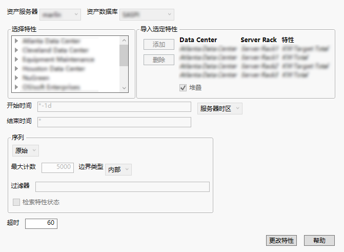

更改特性脚本支持通过添加、删除或修改特性来修改表。在数据表的“表面板”中选择更改特性脚本,打开一个类似于“PI Server 导入”对话框的对话框。
图 3.63 “更改特性”窗口
此处显示图片
修改数据范围的字段(如“开始时间”和“结束时间”)在“更改特性”窗口中被禁用。预先存在的特性将以斜体显示在“导入选定特性”框中。
