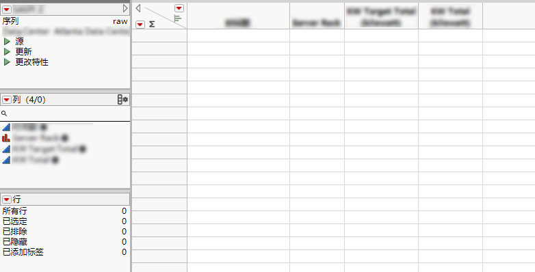

通过从 PI Server 导入数据创建的现有数据表可以通过选择数据表的“表面板”中的更新脚本来更新。
图 3.61 从“PI Server 导入”导入的表
此处显示图片
选择更新脚本打开一个类似于“PI Server 导入”对话框的对话框。
图 3.62 “PIServer 导入更新”窗口
此处显示图片
使用可用字段指定要添加的数据的范围。
点击更新,将通过在预先存在的数据的最后一行之后添加指定的数据来更新数据表。
