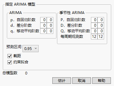

图 18.6 “指定 ARIMA”窗口
此处显示图片
p,自回归阶数
多项式 j(B) 算子的阶数 p。
d,差分阶数
差分算子的阶数 d。
q,移动平均阶数
差分算子 q(B) 的阶数 q。
预测区间
支持您为预测区间设置介于 0 到 1 的预测水平。
截距
确定截距项 m 是否是模型的一部分。
约束拟合
若选中,拟合过程将约束自回归参数以始终将其限定在稳定区域内,并将移动平均参数限定在可逆区域内。
提示:若拟合器难以找到真正的最优值或您要加快拟合,请取消选择“约束拟合”选项。可以使用“模型汇总”表来查看生成的拟合模型是否稳定和可逆。

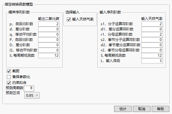

图 18.7 “指定转换函数模型”窗口
此处显示图片
“指定转换函数模型”窗口包含以下部分:
噪声序列阶数
包含噪声序列的规格。小写字母是非季节性多项式的系数,大写字母则是季节性多项式的系数。
选择输入
允许您选择模型的输入序列。
输入序列阶数
包含输入序列的规格。前三个阶数的设置与非季节性多项式有关。接下来的四个阶数的设置与季节性多项式有关。最后的选项用于输入滞后期数。
还有另外三个控制模型拟合的选项:
截距
指定模型是否具有截距。若未选中,则假定 m 为 0。
备择参数化
指定一般回归系数是否要从分子多项式中提取出来。
约束拟合
选择是否对 AR 和 MA 的系数进行约束。
预测周期数
指定用于预测的预测周期数。若有位于数据表末尾的行(它们包含 Y 变量的缺失值和输入变量的非缺失值),则在初始预测设置中使用这些行。这些输入变量的值视为输入变量的将来值。
预测区间
指定预测区间的置信水平。

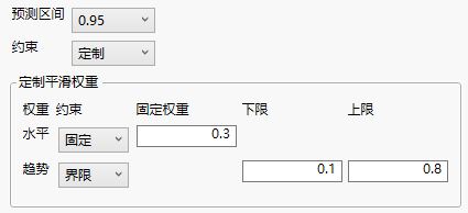

定制
展开对话框以允许设置各个平滑权重的约束。根据权重名称旁边的弹出菜单设置,每个平滑权重可以为界限、固定或无约束。输入固定或界限权重的值时,这些值可以为正负实数。
图 18.11 定制平滑权重
此处显示图片
Figure 18.11 中显示的示例具有固定为 0.3 的水平权重 (a),界限为 0.1 和 0.8 的趋势权重 (g)。在该例中,趋势权重的值可以在范围 0.1-0.8 内变动,而水平权重则固定为 0.3。请注意,您可以使用这些定制约束预先指定所有平滑权重。这样就不用从数据估计权重,尽管仍计算预测和残差。
