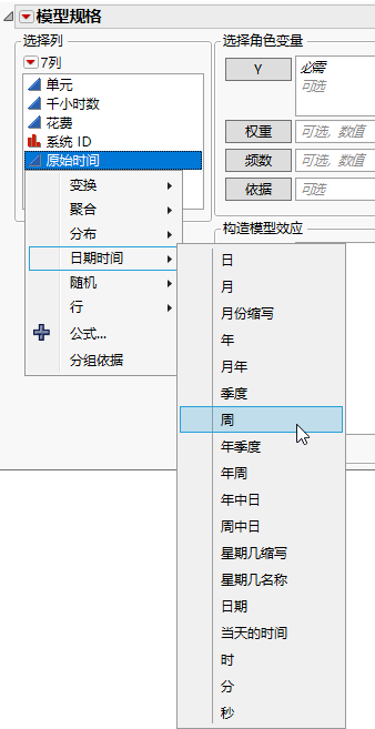

JMP 中的每个启动窗口都允许您创建一个或多个用于执行分析的临时变换列。这些变换列不是源数据表的组成部分,只能用在当前启动窗口的上下文中。变换列使用公式或计算来定义列值。关闭启动窗口将删除所有变换列。
启动窗口的“选择列”窗格中列出的每一列都包含一个图标(表示该列的建模类型,即:连续型、有序型、名义型)和列名。右击某一列名可使用“变换”、“字符”、“合并”、“配对”、“聚合”、“分布”、“日期时间”、“随机”、“行”、“向量”或“公式”创建一个变换列来计算该列值。
右击选项取决于选定列的数据类型和选定的列数。
图 4.42 “变换列”菜单的示例
此处显示图片
