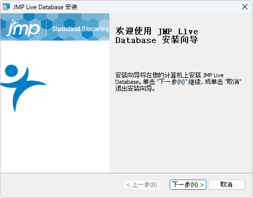

双击 JMPLiveDatabase.msi。
该文件位于您从 JMP 下载的 ZIP 文件中。
图 1.1 JMP Live 数据库安装向导
点击下一步。

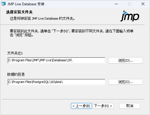

图 1.2 指定安装文件夹
指定安装 JMP Live 数据库和 PostgreSQL 数据库的位置:
点击下一步接受默认位置。
点击浏览更改默认安装文件夹。
注意:确保您在安装 PostgreSQL 数据库的目录中有足够的空间。

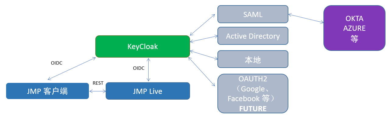

JMP Live 使用 KeyCloak 管理身份验证,如身份管理和访问。在后台,当 JMP Live 用户登录时,他们会向 Keycloak 进行身份验证。Keycloak 为许多不同的身份提供者提供了联合单点登录功能,使 JMP Live 用户能够熟悉地访问产品。
提示:安装 Keycloak 很简单。对身份提供程序连接的大部分定制是在安装和运行 Keycloak 后通过 Keycloak 完成的。

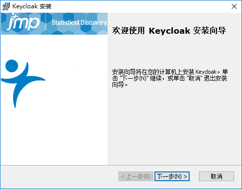

安装 Keycloak
双击 Keycloak.exe。

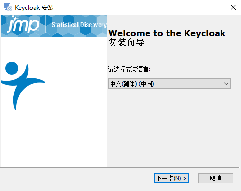

图 1.5 选择您的安装语言
选择您的安装语言,然后点击下一步。
图 1.6 Keycloak 欢迎窗口
点击下一步。

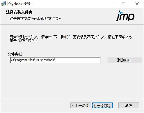

图 1.7 指定 Keycloak 安装位置
指定您想放置 Keycloak 安装文件的位置,然后点击下一步。
注意:Keycloak 文件放置在安装目录的子文件夹中。不能移动或更改该子文件夹。

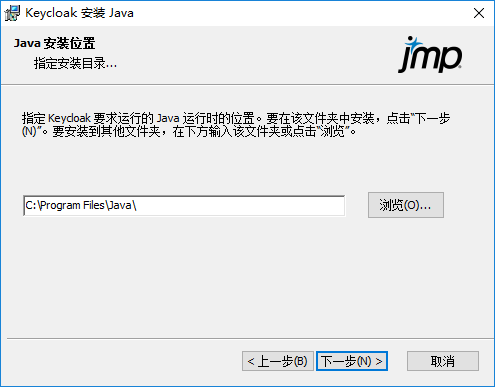

图 1.9 指定 Java 安装位置
在 Keycloak 安装期间,还安装了 Azul Java 分布。若您已安装,则不会更改当前安装。
6.
指定安装 Java 的目录,然后点击下一步。
注意:安装程序将 JAVA_HOME 环境变量添加至 Windows 高级系统设置。

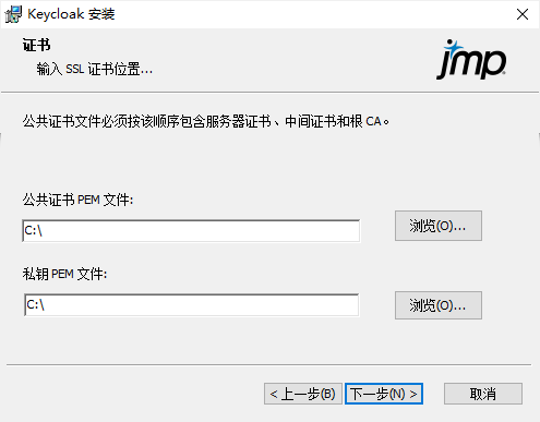

图 1.11 指定 Keycloak 证书
Keycloak 要求 SSL 证书保证您所在组织的真实性,并且允许 Keycloak 和身份提供程序间的安全连接。
警告:若您不指定以下证书,则安装失败。
9.
指定您所在组织的 SSL 证书的位置。这些必须从授权的提供程序获得。
SSL 证书为文本文件,包含允许浏览器和 Web 服务器进行安全通信的密码密钥。这些密钥特定于组织,由第三方供应商(如 DigiCert、Symantec 和 Network Solutions)提供。JMP Live 在没有这些证书的情况下无法运行。
公钥必须指向一个文件,它包含证书、中间证书和根证书,它们按此顺序连接。
私钥文件由提供公钥证书的第三方供应商提供。

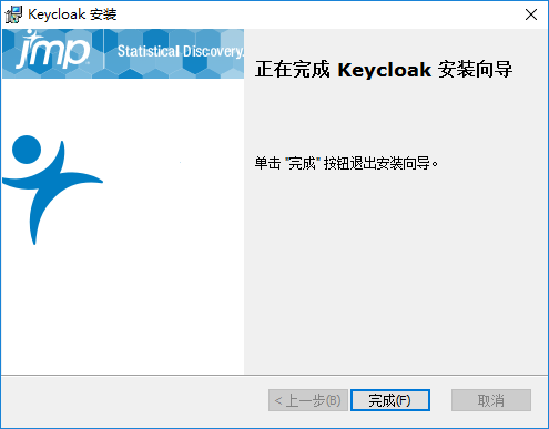

图 1.14 完成窗口
14.
点击完成。
该过程可能花费几分钟,因为需要为 Java 和 Keycloak 运行单独的过程。您会看到进度指示符和命令提示。

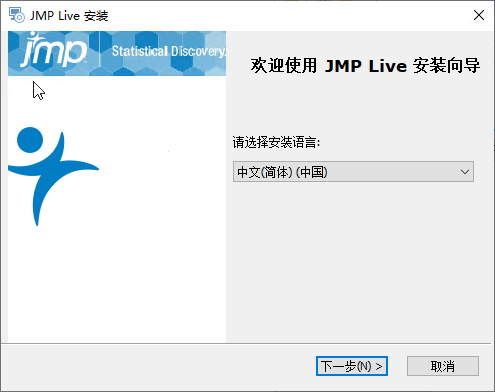

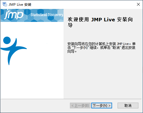

双击 JMPLive.exe。
图 1.16 选择您的安装语言
选择您的安装语言,然后点击下一步。

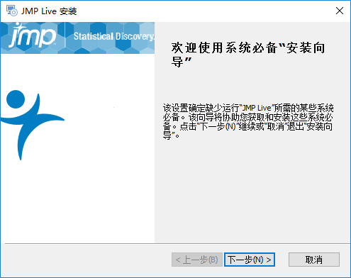

图 1.17 JMP Live 必备组件安装向导
点击下一步。

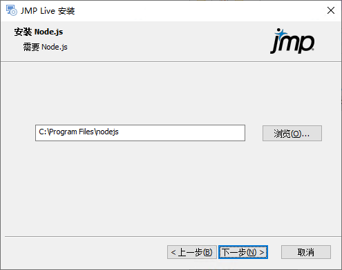

图 1.18 选择 Node.js 的安装路径
5.
指定 Node.js 的安装位置:
点击下一步接受默认位置(推荐)。
点击浏览更改默认安装文件夹。

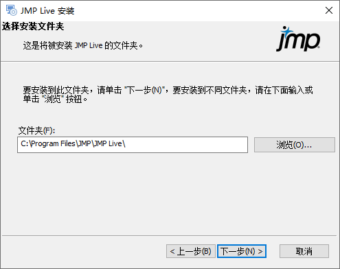

图 1.21 指定安装文件夹
8.
指定安装 JMP Live 的位置:
点击下一步接受默认位置(推荐)。
点击浏览更改默认安装文件夹。
若您更改默认位置,请注意:
更改的文件夹包含 JMP Live 安装文件,但 PostgreSQL 始终安装在其默认位置。
由于 JMP Live 可以生成日志信息,确保新位置有足够的磁盘空间。推荐最小值为 1 GB。

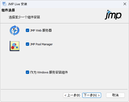

图 1.22 组件选择窗口
9.
选择您想在该机器上安装的组件(必须至少选择一个):
若您想安装两个组件,需要将两者都选中。
若您想在不同的机器间分布组件,选择您想在该机器上安装的组件。您必须在其他机器上运行安装程序以安装其他选项。
10.
(可选)选择是否想将选定的组件作为 Windows 服务安装。
若选择该选项,请注意以下事项:
不论您是否登录,JMP Live 都会在后台运行。
若机器重启,JMP Live 的服务都会自动重启。
信息会写入日志(文本)文件,而不是 Windows 控制台。确保有足够的空间用于日志文件,且定期删除它们以避免存储问题。日志文件位于(默认):

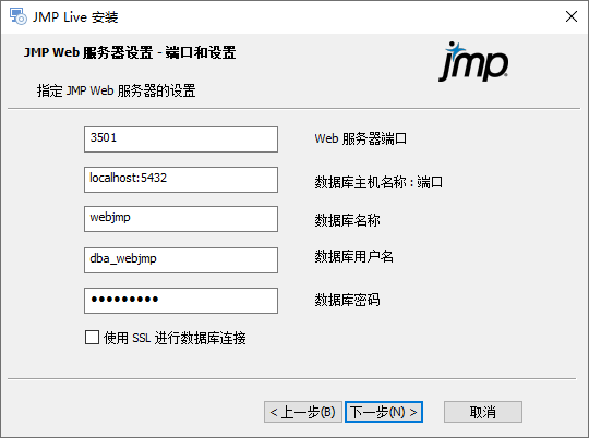

图 1.23 指定端口和数据库详细信息
11.
指定以下 JMP Web 服务器设置:
Web 服务器端口:输入从浏览器提取请求的 HTTPS 端口。默认情况下,该端口设置为 3501。您可以指定端口 443(默认 HTTPS 端口),但推荐您使用专用的端口,以便更轻松地进行监控和访问控制。若您在 Web 服务器组件前安装应用程序负载平衡器,请指定该端口。
数据库主机名: 端口:
输入为 JMP Live 运行 PostgreSQL 数据库的机器的 DNS 名称。默认名称为 localhost(安装机器),但通常这会指定一个运行 PostgreSQL 的专用服务器。该机器可以位于公司防火墙内、防火墙外,或云服务中。
输入在安装 PostgreSQL 期间为从外部通信指定的端口。默认 PostgreSQL 端口为 5432。请参见图 1.3。
数据库名称:在 PostgreSQL 中输入分配给 JMP Live 数据库的名称。可以更改该名称,但不推荐,因为数据库安装程序默认为 webjmp。
数据库用户名和数据库密码:输入您在安装 JMP Live 数据库时指定的管理员用户 ID 和密码。数据库用户名应为 dba_webjmp,但您可能更改了默认密码(默认密码为 Password1)。在此处输入密码。
使用 SSL 进行数据库连接:若您的 PostgreSQL 数据库需要 SSL 加密通信,则选择该选项。

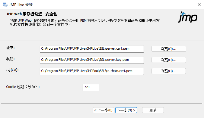

图 1.25 指定 SSL 证书
13.
导航至或输入您组织的 SSL 证书。
主证书和私钥为购买方进行配置。联合 CA 来自第三方供应商,它是一个包含中间证书和根证书(按该顺序)的单个文件。
JMP Live 安装程序提供的证书集允许对 localhost 进行最小安装测试。不过,当您在本地浏览器中查看网站时,它会生成警告,且网站不可从除安装机器外的其他机器上的浏览器访问。
提示:JMP Live 安装完成后,您可以验证 SSL 证书。请参见验证 JMP Live 的 SSL 证书。要运行 SSL 证书验证实用工具,从 node.js 命令行,输入以下目录和命令:C:\Program Files\JMP\JMP Live\JMPLive>npm run check-ssl。

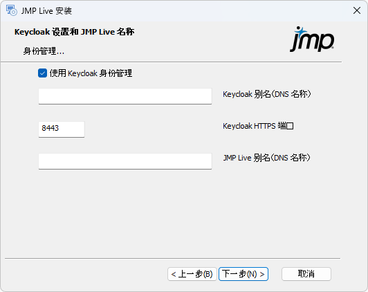

图 1.26 设置 Keycloak
15.
指定以下 Keycloak 设置:
使用 Keycloak 身份管理:允许 Keycloak 身份验证系统。若取消选中该选项,将使用本地身份验证。在这种情况下,用户需要在 JMP Live 中创建帐户。这些用户不会针对不同的身份提供程序进行身份验证。有关将 Keycloak 连接至您的身份提供程序的详细信息,请参见 Keycloak 文档。
Keycloak 别名(DNS 名称):指定运行 Keycloak 身份验证服务的服务器机器名。
Keycloak HTTPS 端口:指定 Keycloak 期望接收请求的端口号。默认端口为 8443。
JMP Live 别名(DNS 名称):指定将要运行主 JMP Live 网站的机器名。

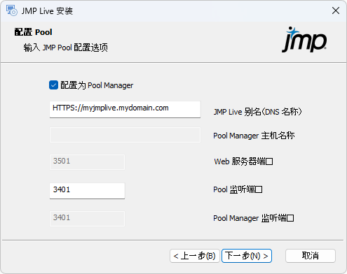

图 1.27 配置 Pool 管理器
16.
若您想在该机器上运行 Pool 管理器,选中配置为 Pool 管理器框:
若您正在为所有组件使用一台机器,或为 Pool 管理器和 JMP 会话使用一台机器,则选择该选项。
若您仅在为工作节点池使用该机器,不要选择该选项。
17.
指定 Pool 管理器选项:
JMP Live 别名(DNS 名称):输入 DNS 名称,通常如下所示:machine name.domain name.com。请注意以下事项:
除非您正在使用 localhost 选项安装所有组件,否则您需要指定 Web 主机名。
即使您在一台机器上安装了所有组件,您可能想要使用您所在组织的 SSL 证书获得安全连接。在这种情况下,指定机器名作为 Web 主机名,因为证书通常与机器绑定在一起。
Pool 管理器主机名:(若您选择配置为 Pool 管理器则禁用。)若您在其他机器上设置工作线程池,输入正在处理 Pool 管理器职责的机器的 DNS 名称。
Web 服务器端口:(若您在同一台机器上安装全部组件则禁用,因为在 JMP Web 组件上已指定端口号。)若您仅在安装 JMP Pool 组件,则输入您在另一台机器上安装 JMP Web 组件时使用的端口。
池监听端口: 输入该池监听来自 JMP Pool 管理器和 JMP Web 组件的通信的端口。
Pool 管理器监听端口:(仅在您配置工作节点池时启用。)输入指定为 JMP Pool 管理器设置的池监听端口的端口。工作节点池需要知道该端口,以便告知 JMP Pool 管理器它是可用的。

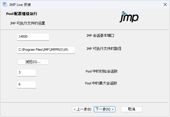

图 1.28 配置 JMP 设置

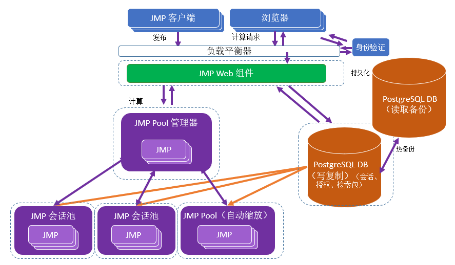

JMP 需要使用自己的安装程序在支持创建 JMP 会话的所有机器上安装,无论它是 JMP Pool 管理器的一部分还是工作节点池的一部分。当修改报告时,这些 JMP 的会话将启动以执行 JMP Live 的工作。
18.
指定以下 JMP 详细信息:
JMP 会话基本端口:输入 JMP 会话使用的基本端口以便与 JMP Pool 管理器会话。JMP 的每个实例都有一个以该基本数字开始的唯一编号。
JMP 可执行文件的路径:输入 JMP Pro 位置的路径。默认安装路径随即出现,因此仅当 JMP Pro 位于别处时您需要更改该路径。
池中初始会话数:输入首次运行池时将启动的 JMP 会话数。
池中最大会话数:输入允许在该机器上作为该池的一部分运行的 JMP 会话数的上限。若初始会话数中指定的数量都在使用中,则添加这些会话。
注意:若您正在安装 Pool 管理器,并且只希望它处理对其他工作节点池的资源分配,则您可以将初始值和最大值都设置为零。在这种情况下,只有配置并运行了工作节点池,网站才能正常工作。

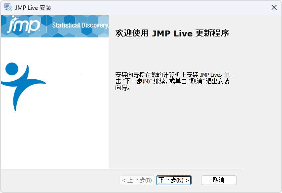

双击 JMPLive.exe。

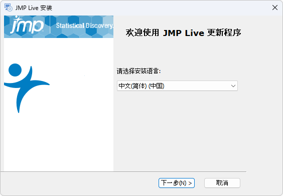

图 1.31 选择您的安装语言
选择您的安装语言,然后点击下一步。

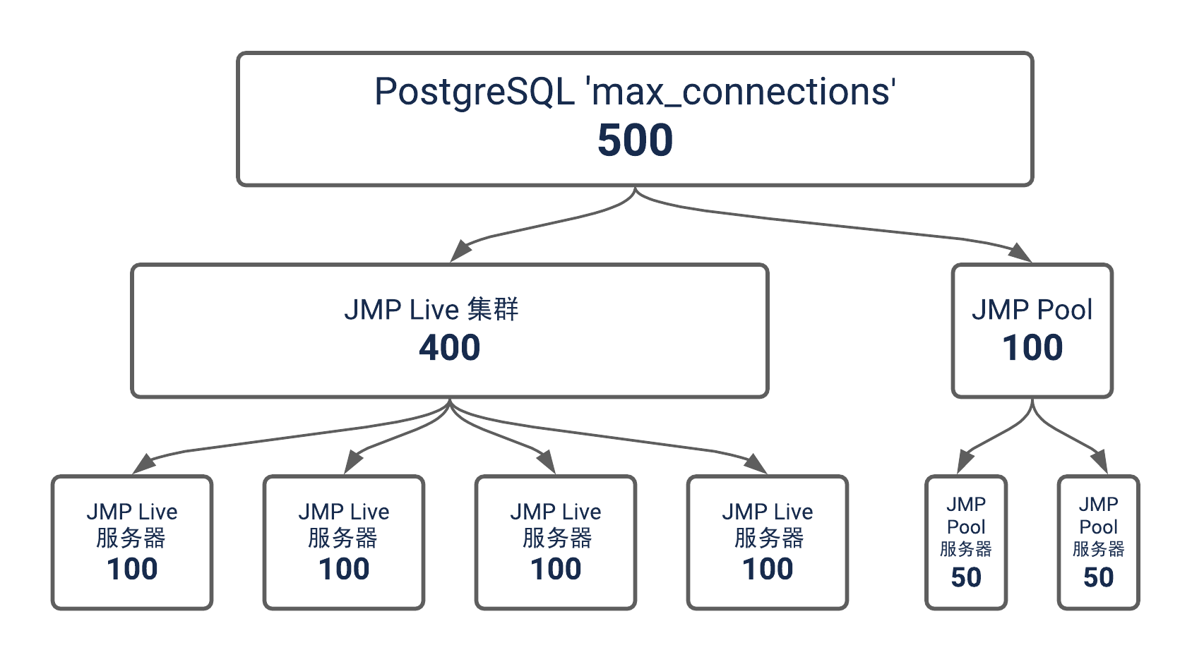

DB_MAX_CONN_JMP_LIVE
JMP Live 的任意一个实例尝试维持的并发数据库连接的最大数目。默认值为 25。确定该设置的值时,请记住:
数据库本身具有的 max_connections 预算(在 postgresql.conf 中定义)不应超过。
集群中运行的 JMP Live 实例可以超过一个。
JMP Live 和 JMP Pool 之间需要共享 max_connections 预算(建议拆分为 80% 和 20%)。

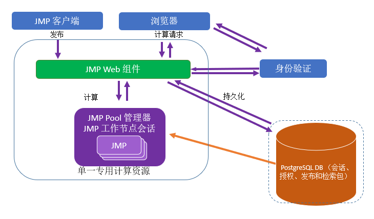

架构概述
JMP Live 由若干可以相互通信的模块组成。该架构使得跨不同计算资源分布工作负载以处理更大的请求负载成为可能。
图 1.36 JMP Live 架构
您可以在单个计算资源上运行 JMP Live,但不推荐使用该设置。推荐的设置为将数据库与 JMP Live 的其他组件分离,并为数据库提供一个专用的计算实例,该实例经常进行备份,以确保 JMP Live 内容的安全性。数据库可以位于托管的服务上,其余组件可以托管在本地资源中。在这种情况下,您不会使用 JMP Live 数据库安装程序,但是需要在托管的服务上设置 PostgreSQL 16.6 兼容实例。请按照 使用现有数据库安装 JMP Live 中的说明执行操作。
确定安装大小
确定安装的大小并不容易,因为在单个安装站点可能存在也许影响性能的未知因素。网络速度是一个重要因素,使用专用机器或虚拟机的决定也会影响性能。JMP 无法保证此处描述的任何配置在每个位置都能良好地执行。
考虑可能的安装大小时,主要准则是用户数量:
小型部署被认为有 100 个用户。
中型部署被认为有 500 个用户。
大型部署被认为有 2000 个用户。
在所有情况下,假定每个用户都偶尔使用站点,并在相当程度上分散使用和查看各种报表。偶尔使用可能是每天 10 次。
若您的用户持续大量使用网站,您将需要一个更稳健的设置。
若用户经常访问几个报表,则专门用于 JMP Web 组件的计算资源的稳健性和数据库的稳健性将非常重要。

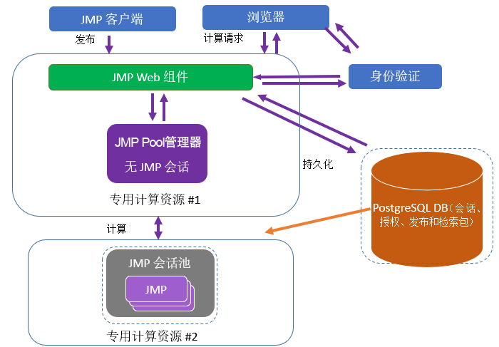

小型部署
在小型 JMP Live 部署(如 100 个用户)中,可以在单个专用机器上安装除数据库外的所有程序。
图 1.37 小型部署的推荐配置
在该情景中,JMP Web 和 JMP Pool 组件安装在同一台机器上。在安装期间,选择该选项“配置为 Pool 管理器”。与该 JMP Pool 管理器关联的 JMP 实例的数量是为站点运行的 JMP 实例的总数。
该计算资源的能力越强越好,这在很大程度上取决于处理器类型、网络速度等等。可考虑的绝对最低配置为 4 核机器,至少有 16GB 的专用 RAM。存储容量对数据库最重要,它取决于储存的报告数量。最低存储空间要求是 1 TB。
中型部署
在中型 JMP Live 部署(如 500 个用户)中,根据正在检索的报表的类型,您可以考虑两种配置:
若您有大量的报表检索,但报表本身不包含数据过滤器,或者需要重新计算统计量,则主要需要关注 JMP Web 组件。
若需要进行大量的报表计算,则主要需要关注 JMP Pool 管理器。
若 JMP Web 组件最重要,或者若您不知道是否将有计算密集型的环境,则推荐的配置如下。
图 1.38 中型部署的推荐配置
在 JMP Web 组件需要最佳性能的标准配置中,JMP Pool 管理器没有自己的 JMP 会话。您可以在 JMP Pool 管理器中将 JMP 会话数设置为零。所有 JMP 会话驻存在第二个计算资源(即 JMP Session Pool)中。
若您需要一个计算更密集的环境,则可以将会话分配给 JMP Pool 管理器(可能是五个)。这可能会降低 JMP Web 组件的性能,但为报表提供了额外的计算能力。

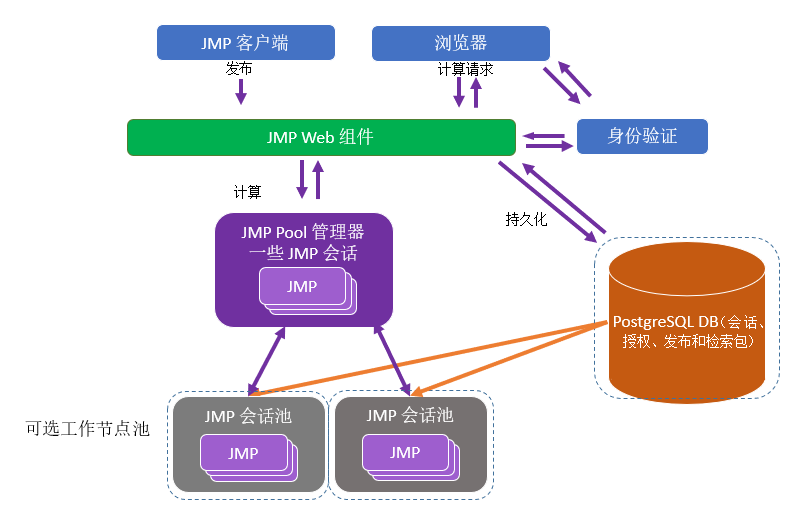

大型部署
在大型 JMP Live 部署(如 2,000 个用户)中,您可能需要多个 JMP Session Pool,以及一个针对 JMP Pool 管理器单独的专用计算资源。
图 1.39 大型部署的推荐配置
JMP Web 组件、JMP Pool 管理器组件、JMP Session Pool 和 PostgreSQL 数据库都是专用实例。您可以拥有的 JMP 会话数取决于每个实例的计算能力和内存容量。
以下是对每个实例的一些建议:
JMP Web 组件和 JMP Session Pool 实例:建议至少为 4 核机器,但最好是 32 GB RAM 的 8 核机器。
JMP Pool 管理器:建议至少为 16 GB RAM 的 4 核机器。
PostgreSQL 数据库:机器应根据组织的发布量预计存储需求。最好是一个可扩展的实例,否则建议最小存储容量为 5 TB。
建议采用以下配置:
负载平衡器,提供单个入口点来处理 HTTP 和 HTTPS 请求的安全性。
对 PostgreSQL 数据库的读取备份,在主数据库出现故障或连接问题时提供快速切换。频繁更新备份。

JMP Live 数据库连接池
JMP Live 数据库无法接受无数的连接,即它无法同时满足无数的请求。数据库本身具有的最大连接数由 postgresql.conf 文件中的 max_connections 值定义。若您使用 JMP Live 安装程序安装您的 PostgreSQL 数据库,则该值默认设置为 500。您可以将该值当作数据库连接的总预算。您可以控制预算的大小以及如何支出。
更改预算的大小
预算的大小由 postgresql.conf 文件中的 max_connections 值定义。要进行更改,只需更改 max_connections 值并重新启动 PostgreSQL 服务。请记住,这些连接不免费;它们会造成 in-memory 使用成本。如需指导,请参阅 PostgreSQL 文档和其他可信来源。
更改如何支出预算
您可以控制两个值:
C:\Program Files\JMP\JMP Live\JMPLive\.env 中 DB_MAX_CONN_JMP_LIVE 的值。

标准预算
下面是一个简单示例,显示总预算有 500 个连接,JMP Live 集群中有 4 个 JMP Live 服务器,有 2 个 JMP Pool。在该示例中,DB_MAX_CONN_JMP_LIVE 设置为 100,DB_MAX_CONN_JMP_POOL 设置为 50。
图 1.41 标准预算示例
