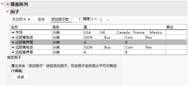

3. 点击“覆盖阵列”红色小三角并选择加载因子。
“因子”部分中填充了五个因子及其水平。
图 20.11 Phone Factors 的“因子”
Factors for Phone Factors
4. 点击继续。

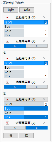

使用过滤器指定不被允许的组合
使用该方法可通过过滤器界面输入不被允许的组合。或者,您可以粘贴使用不被允许的组合脚本中所示的脚本。
1. 选择使用不被允许的组合过滤器。
2. 从“添加过滤器因子”列表中,选择近距离电话和近距离界面,然后点击添加按钮。
3. 按 Ctrl 键并点击近距离电话之下的 ISDN 以及近距离界面之下的 A。
图 20.12 显示第一个约束的“不被允许的组合”面板
Disallowed Combinations Panel Showing First Constraints
这两个区组都应变暗。您已经添加了限定拨打电话(近距离)上的 ISDN 线路不能使用界面 A 的约束。
4. 点击或。
5. 从“添加过滤器因子”列表中,选择远距离电话和远距离界面,然后点击添加按钮。
6. 按住 Ctrl 键并点击远距离电话之下的 ISDN 以及远距离界面之下的 A。
您已经添加了限定接听电话(远距离)上的 ISDN 线路不能使用界面 A 的约束。
7. 点击或。
8. 从“添加过滤器因子”列表中,选择近距离电话和近距离界面,然后点击添加按钮。
9. 按 Ctrl 键并点击近距离电话之下的 Bus 和 Res 以及近距离界面之下的 B。
您已经添加了限定拨打电话(近距离)上的“商用”和“家用”线路不能使用界面 B 的约束。
图 20.13 完成的不被允许的组合过滤器
Completed Disallowed Combinations Filter

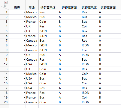

构造设计表
注意:设置下两步中的“随机种子”将重现本例中显示的精确结果。自行构造设计时,这些步骤不是必需的。
1. 点击“覆盖阵列”红色小三角并选择设置随机种子。
2. 输入 632 并点击确定。
3. 点击制作设计。
“设计”部分打开,显示一个 20 次试验的设计。“量度”部分添加到窗口中。

该设计随即放入设计表。表中提供了一个响应列以及各种脚本。
图 20.16 覆盖阵列设计表
Covering Array Design Table

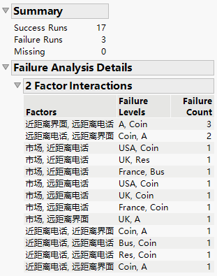

运行覆盖阵列设计后,在设计表中记录您的结果。运行“分析”表脚本以汇总结果。
1. 选择帮助 > 样本数据文件夹,然后打开 Design Experiment/Phone Data.jmp。
2. 在“表”面板中,点击分析脚本旁边的绿色小三角。
图 20.17 电话实验数据分析
Analysis of Phone Experimental Data
“汇总”部分指示三个检验失败。
“失效分析详细信息”部分包含一个“双因子交互作用”报表,因为双因子交互作用是可检测失效的最低水平交互作用。
“双因子交互作用”报表显示可能引起三次故障的组合。有可能是近距离界面设置为 A 且远距离电话设置为 Coin 的这一组合引起了全部三次故障。或者,也有可能是其他两个或三个组合引起了这三次故障。
3. 选择“双因子交互作用”报表中的第一行。
在该数据表中,已选中行 4、16 和 19。不论市场、近距离电话和远距离界面如何设置,这些组合都出现了故障。但请注意,因子设置的其他组合也可能引起这些故障。
