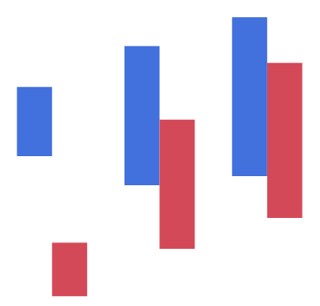

浮动
若响应轴上有两个或更多合并变量,则在分层变量的各个水平处标绘直条。对于分层变量的每个水平:
• 为每个合并变量计算汇总统计量的值。
• 在以上每个值处标绘一个直条。
该样式适用于有多个合并变量的情况。

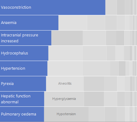

堆叠填充
该条样式将顶部类别显示为条形图,将其他类别堆叠为接近矩形填充的直条。顶部类别是焦点,其他直条提供上下文。
该样式适用于有许多类别且响应数据有偏斜的情况。
