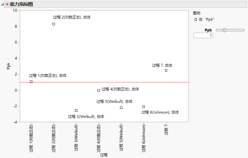

能力指标图
在“过程能力”报表中,“能力指标图”显示您在启动窗口中输入为“Y,过程”的所有变量的 Ppk 值。每个变量名都显示在水平轴上并且 Ppk 值显示在垂直轴上。若拟合非正态分布,拟合分布名称显示在图中,作为变量名的后缀显示在括号内。若指定了过程重要性值,则会根据重要性调整能力指标图上点的大小。水平线位于图右侧的滑块指定的 Ppk 值处。
悬停在“能力指标图”中的某个点上方以查看该过程的控制图。点击控制图以启动带有相应控制图和能力报表的“控制图生成器”。
注意:若将无偏合并标准差选作过程的组内变异统计量,则控制图不可用于该过程。
Figure 9.13 显示 Process Measurements.jmp 样本数据表的“能力指标图”报表。使用非正态分布拟合了六个变量。使用正态分布拟合了过程 7。使用“能力指标图”红色小三角菜单中提供的“添加总 Sigma 点标签”选项为点添加了标签。
图 9.13 具有非正态分布的能力指标图
Capability Index Plot with Nonnormal Distributions
