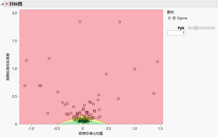

过程能力分析用在过程控制中,用来测量一个过程相对于给定规格限的表现情况。好的过程不仅稳定,并且能持续生产符合规格限的产品。能力指标测量相对于规格限的过程性能,它由过程中心和变异性来汇总。
目标图和箱线图之类的图形化工具为您提供了直观的方式,使您能够快速识别哪些过程或产品特征在规格限之内。单项详细报表为分析中的每个变量显示一个能力报表。该分析使您能够标识相对于规格或需求的变异,使合格值持续增加。
您可以指定子组以将过程的总变异与子组内变异相比较。可以为生成服从各种分布的测量值的过程计算能力指标。对于不服从任何指定分布的数据,您可以计算非参数能力指标。
图 9.1 “过程能力”平台示例
Example of the Process Capability Platform
