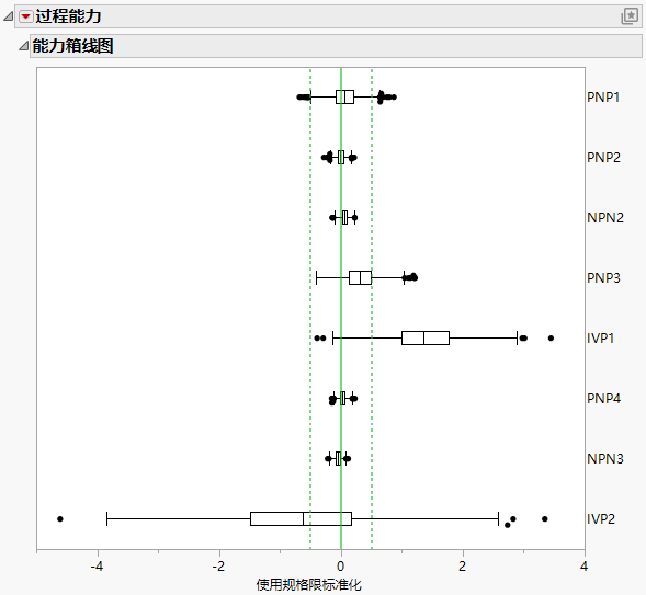

Figure 9.12 显示了 Semiconductor Capability.jmp 样本数据表中的八个变量的“能力箱线图”报表。
图 9.12 能力箱线图
Capability Box Plot
该图显示在 ±0.5 处各绘制了一条绿色虚线。
• 对于目标在其规格限之间居中显示的过程,绿色虚线表示标准化规格限。
• 对于目标未在其规格限之间居中显示的过程,其中一条绿色虚线表示更接近目标的限值的标准化规格限。另一条绿色虚线表示反方向上相同的距离。
该图可用于将变量与其规格限加以比较。例如,在Figure 9.12 中,IVP1 的大多数点都高于其上规格限,而 IVP2 的大多数点都小于其目标。PNP2 看起来位于目标上,并且所有数据点都位于规格限以内。
