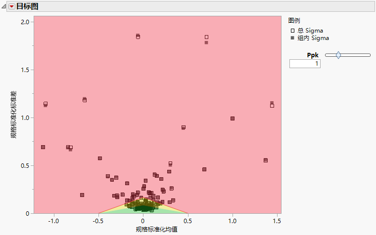

Figure 9.11 显示在从“目标图”红色小三角菜单中选择着色水平和显示组内 Sigma 点后,
Semiconductor Capability.jmp 样本数据表的整个数据集的目标图。
图 9.11 目标图
