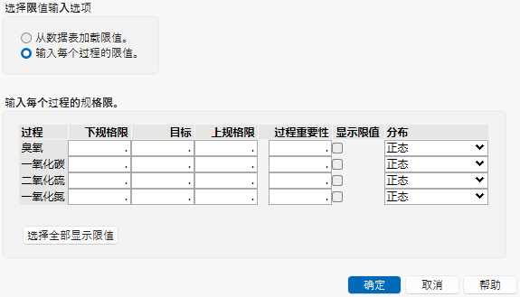

您可以在“规格限”窗口中为某个过程输入已知的规格限。若在“过程能力”启动窗口的“显示规格限对话框”选项中选择了“若需要”或“是”,则会显示该窗口。Figure 9.7 显示在启动窗口中将臭氧、一氧化碳、二氧化硫和一氧化氮选作过程变量后,Cities.jmp 样本数据表的“规格限”窗口。要指定限值,您可以使用限值表或在该窗口中输入限值。请参见限值数据表。
使用“规格限”窗口时,您可以为各列指定规格限、过程重要性值并更新分布类型。过程重要性值提供按您喜欢的顺序对过程排序的机制。过程重要性值用于调整“过程能力”报表中的许多图形内的标记大小。
若为过程选择“显示限值”选项,然后将规格限保存到列属性,则将在保存的“规格限”列属性中选定“显示为图形参考线”选项。若为过程选择“显示限值”选项,并将规格限保存到新表中,则新表中的“显示限值”列将为该过程包含 1。使用“选择全部显示限值”按钮将为所有过程选择“显示限值”选项。

图 9.7 Cities.jmp 的“规格限”窗口
Spec Limits Window for Cities.jmp
