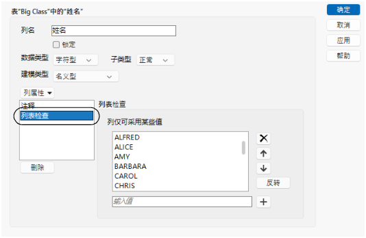

• 在唯一值不足 255 个的字符列中,在适用时会向列添加“列表检查”属性(Figure 4.39)。选择“允许 16 位列表检查压缩”首选项时,“列表检查”属性也会添加到含有 255 个以上唯一值的字符列中。
“列表检查”属性会将选定列中的值限制为有效值。当选定列中的值个数太大时,不会应用“列表检查”属性。例如,若值个数近似与行数相同时,则数据表不会将“列表检查”属性添加至列。

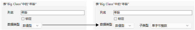

• 对于数值列,仅压缩“最佳”、“固定小数位数”或“数据”格式的列。数据都尽可能压缩为单字节、双字节或 4 字节的整数(Figure 4.40)。有关短整数的详细信息,请参见“­短整型格式­”。

图 4.39 添加至已压缩字符列的“列表检查”属性
List Check Property Added to a Compressed Character Column
图 4.40 显示压缩前后数值列的“列信息”窗口
Column Info Window That Shows Numeric Column before and after Compression
