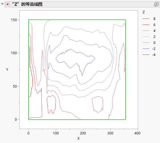

1. 选择帮助 > 样本数据文件夹,然后打开 Little Pond.jmp。
2. 在表面板中,点击“等高线图”脚本旁边的绿色小三角。
3. 点击“‘Z’的等高线图”旁边的红色小三角,然后取消选择填充区域。
图 9.47 定制之前的等高线图
Contour Plot before Customization
4. 右击该图并选择定制。
随即显示“定制图形”窗口。
5. 点击形状。
6. 将线条粗细改为 2.0。
7. 点击线条颜色旁边的颜色,然后选择绿色。
8. 点击确定。
图 9.48 经过定制的等高线图
Customized Contour Plot

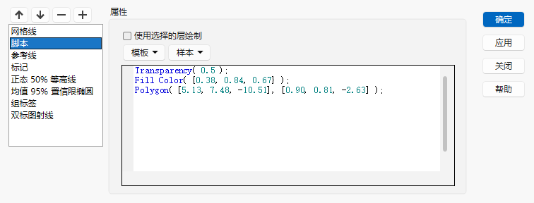

• 使用样本列表可插入创建气泡图和正弦波之类元素的脚本。在该列表中,多边形样本脚本显示了透明度、填充颜色和多边形等值的示例,您可以用自己的值来替换这些值。
图 9.50 多边形样本脚本
The Polygon Sample Script

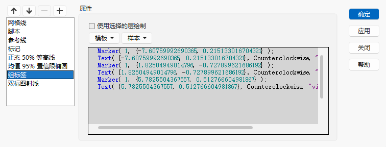

在某些图形中,您可以查看创建图形元素的 JSL。Figure 9.51 显示了“判别分析”图的“组标签”脚本。该脚本定义组标签的标记和文本。无法修改或删除这些内置脚本中包含的命令。您可以从“模板”列表或“样本”列表中插入命令,但无法在窗口中点击和输入新命令。
图 9.51 创建“组标签”的 JSL 示例
Example of JSL That Creates Group Labels
