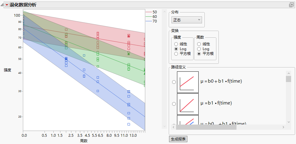

图 10.1 Adhesive Bond.jmp 的破坏性退化模型示例
Destructive Degradation Example of Model for Adhesive Bond.jmp
