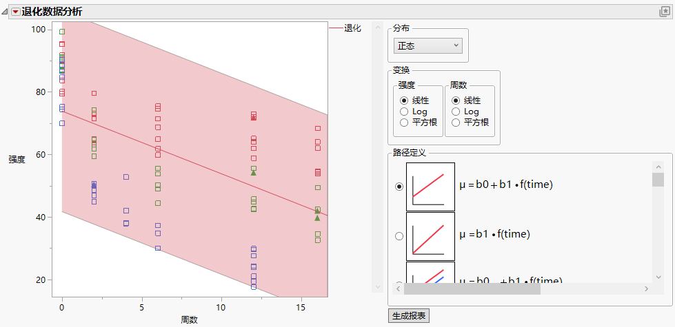

平台指定默认模型。默认模型假定通过单个正态分布(其位置参数是时间的线性函数)来描述数据。

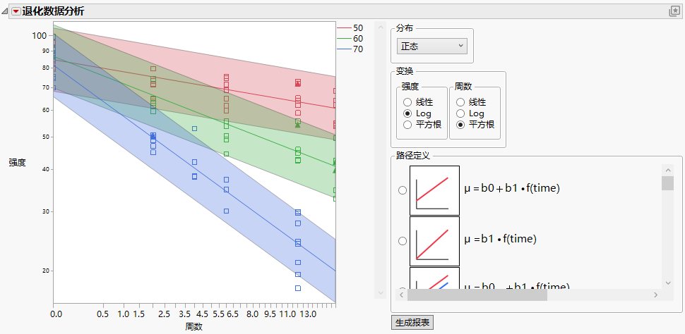

1. 为 Y(强度)变换选择对数。
2. 对“时间”(周数)变换选择平方根。
3. 对“路径定义”选择 m = b0x + b1x*f(time)。
下标“x”表示加速变量,即本例中的度数。
注意:该模型在所有参数中呈线性关系。
图 10.3 显示模型的图

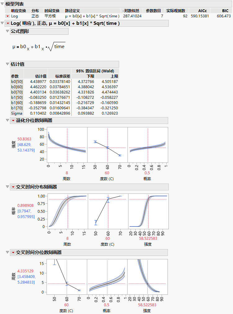

4. 点击生成报表。
图 10.4 基本模型的报表
Report for Basic Model
斜率 b1 在度数的三个值下的估计值表明在较高温度下会更快地出现退化。依赖化学过程的失效机制通常使用针对温度的 Arrhenius 模型就可以很好地建模。出于此原因,您现在需要拟合一个模型,将 Arrhenius 变换应用到用“摄氏温度”尺度测量的度数。

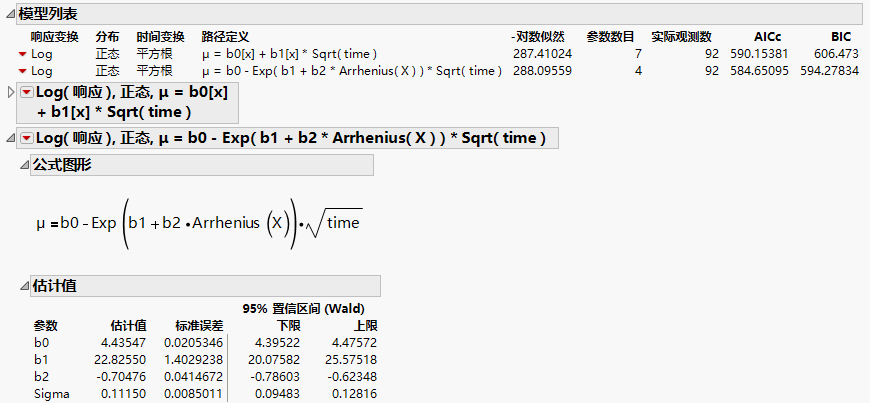

5. 对“路径定义”选择 m = b0 ± Exp(b1 + b2*Arrhenius(X))*f(time)。
注意:该模型在相对参数上不呈线性关系。
6. 选择摄氏温度并点击确定。
图 10.5 显示应用了 Arrhenius 变换的模型的图
Plot Showing Model with Arrhenius Transformation
7. 点击生成报表。
图 10.6 包括应用了 Arrhenius 变换的第二个模型的报表
Report Including Second Model with Arrhenius Transformation
使用刻画器进行预测
由于 Arrhenius 模型显示拟合效果更好(可以通过Figure 10.6 中该模型较小的 AICc 和 BIC 值看出),您可以使用该模型继续您的分析。

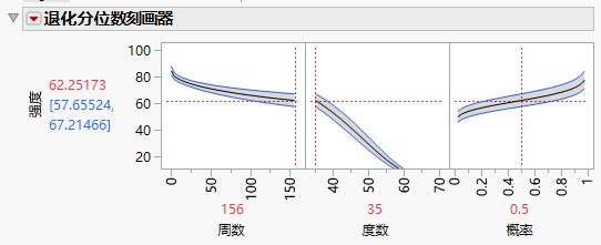

回想一下,强度小于 50 牛顿被视为失效。您关注的是已经在 35 摄氏度的参考温度下使用了 156 周(三年)的单元。更改刻画器中的设置以反映这些值。点击每个图的水平轴下方的红色值,然后输入新值。
1. 在 Arrhenius 模型的“退化分位数刻画器”中,将周数设置为 156,度数设置为 35。
图 10.7 退化分位数刻画器
Degradation Quantile Profiler
这些设置下的预测强度中位数为 62.25,其置信下限为 57.66。在这些设置或更温和的设置下,不太可能出现失效。

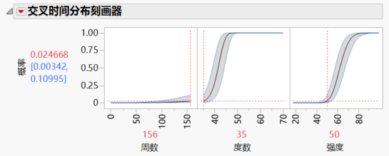

2. 在“交叉时间分布刻画器”中,将周数设置为 156,度数设置为 35,强度设置为 50。
图 10.8 交叉时间分布刻画器
Crossing Time Distribution Profiler
在 35 摄氏度的温度下,经过 156 周后,“强度”值低于 50 的概率为 0.024668。95% 置信区间介于 0.00342 到 0.10995 之间。在这些条件或更温和的条件下的失效概率大约为 2%。

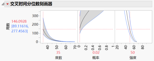

3. 在“交叉时间分位数刻画器”中,将度数设置为 35,概率设置为 0.02,强度设置为 50。
4. 调整“交叉时间分位数刻画器”的垂直轴,以便最大值大约为 350。
图 10.9 交叉时间分位数刻画器
Crossing Time Quantile Profiler
在 35 摄氏度的温度下有 2% 的单元失效所对应的周数估计为 146.09。其 95% 置信区间介于 89.12 到 277.46 之间。
