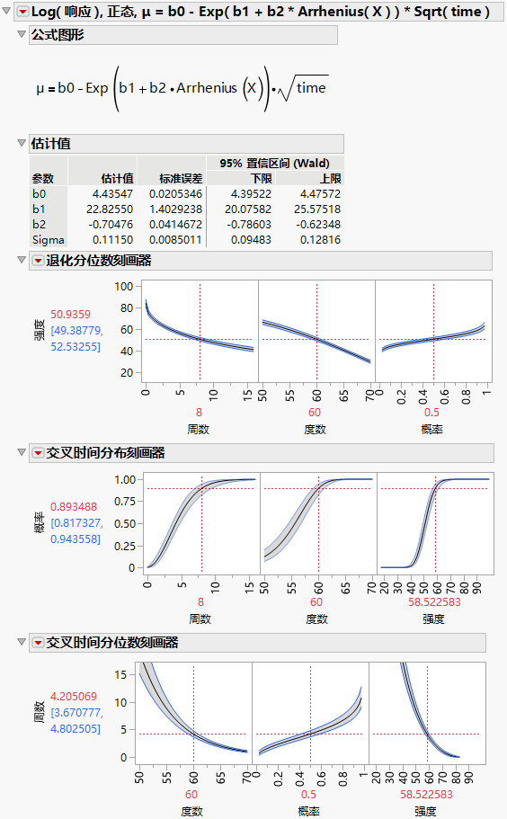

“模型”分级显示项
“破坏性退化”平台报表中每个模型对应的部分包含一个具有以下选项的红色小三角菜单:
删除
从报表中删除模型分级显示项并从“模型列表”中删除模型。
每个模型的分级显示项都包含以下报表:
公式图形
显示位置参数的方程。
估计值
显示参数估计值及其标准误差。该报表还包含基于 Wald 的 95% 参数置信区间。
注意:若指定参考温度 (X0),该值还显示在“估计值”报表的顶部。
分布、分位数和逆预测
有关刻画器的详细信息,请参见刻画器。
残差图
有关残差图的详细信息,请参见残差图。
图 10.15 “模型”分级显示项中的报表
Reports within a Model Outline
刻画器
有三个刻画器显示在模型报表中。
退化分位数刻画器
使用“退化分位数刻画器”可确定退化响应 Y 在某个时间点的分位数。该刻画器将绘制估计响应 Y(作为时间、可选的解释变量 X 及分位数概率的函数)的分位数图。默认情况下,所显示的分位数是响应分布的中位数。图中还包含 Wald 置信区间。
交叉时间分布刻画器
使用“交叉时间分布刻画器”可确定退化测量值在某个时间点降至给定阈值以下的概率。该刻画器将响应 Y 的估计累积分布函数标绘为“时间”、可选的 X 变量以及 Y 的函数。针对“时间­”和 Y 标绘的图显示 Wald 置信区间。
交叉时间分位数刻画器
使用“交叉时间分位数刻画器”可确定指定比例的测量值降至给定阈值以下的时间点。该刻画器将估计的“时间”标绘为可选的 X 变量、Y 的分位数值(概率)以及 Y 的函数。针对“概率­”和 Y 标绘的图显示 Wald 置信区间。
残差图
四个残差图显示在模型报表中。使用这些图来验证模型的分布假设。有关标准化残差的详细信息,请参见“破坏性退化”平台的统计详细信息。
