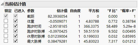

7. 点击全部进入。
图 5.28 所有效应都进入模型
All Effects Entered into the Model

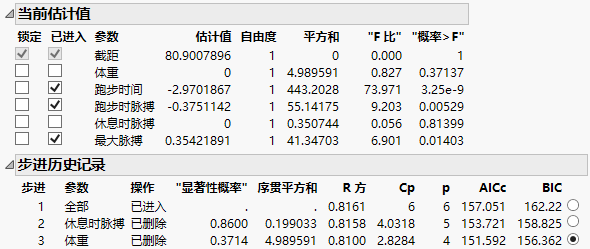

第一个后退步删除休息时脉搏,第二个后退步删除体重。
图 5.29 已删除项的“当前估计值”和“步进历史记录”表
Current Estimates with Terms Removed and Step History Table
“当前估计值”和“步进历史记录”表汇总了向后逐步选择过程。请注意“步进历史记录”表中第三步的 BIC 值 156.362。若再次点击“步进”从模型中删除另一个参数,BIC 值将增至 159.984。出于此原因,您可以选择步骤 3 模型。这也是使用“执行”按钮自动运行向后选择时拟合的模型。
