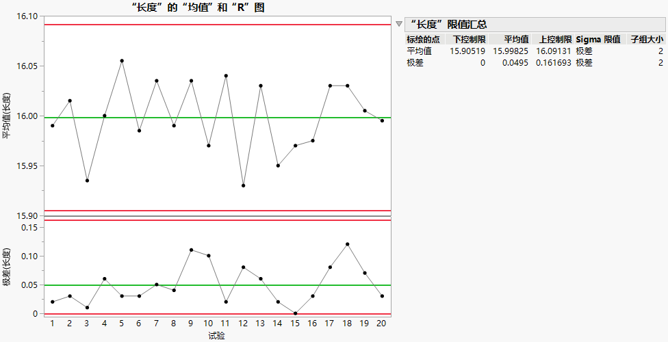

随即显示“长度”的“单值”和“移动极差”图。若您的数据没有自然子组,那么该图很合适。但是,本例存在自然子组,即每次印刷试验。
4. 将试验拖至子组区域(位于底部)。
图 3.12 按印刷试验划分的“长度”的均值图和 R 图
XBar and R Chart of Line Length by Print Run
有三条线水平横穿均值图和 R 图。它们分别是计算的 LCL(下控制限)、Avg(平均值)和 UCL(上控制限)。
理想情况下,所有点都应该随机落在控制限以内。该图显示:没有任何点落在控制限以外,而且这些点看起来没有任何模式。为了进一步调查,执行 Western Electric 检验,以检查可能导致这些检验失败的模式和趋势。(Western Electric 检验亦称 Nelson 检验。)
5. 在均值图中,右击并选择警告 > 检验 > 所有检验。
请注意,没有任何点被圈定或标记出来。这意味着过程受控或稳定。
若已经确定过程不受控,我们会调查失控点,或者努力改变我们的过程以使其受控。对于本例,由于过程已然受控或稳定,所以我们可以跳过该步。现在,您可以将这些控制限用于新数据。前进到指定控制限或指定多组控制限(查看带有阶段数据的示例)。

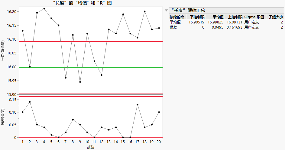

5. 在平均值(均值)图中右击,然后选择限值 > 设置控制限。
6. 输入以下限值:
‒ 下控制限 - 15.90519
‒ 平均值 - 15.99825
‒ 上控制限 - 16.09131
这些是来自Figure 3.12 中的平均值(均值)图的历史限值。
7. 点击确定。
8. 在极差 (R) 图中右击,然后选择限值 > 设置控制限。
9. 输入以下限值:
‒ 下控制限 - 0
‒ 平均值 - 0.0495
‒ 上控制限 - 0.161693
这些是来自Figure 3.12 中的极差 (R) 图的历史限值。
10. 点击确定。
图 3.13 带有历史限值的线“长度”的均值图和 R 图
XBar and R Chart of Line Length with Historical Limits
JMP 使用您定义的历史控制限值而不是从数据计算限值。在“‘长度’限值汇总”表中,请注意“Sigma 限值”现在显示“用户定义”。许多点现在落在限值以外。此外,平均值高于基线过程中的平均值。该过程看起来不同于用于计算基准控制限的原始过程。

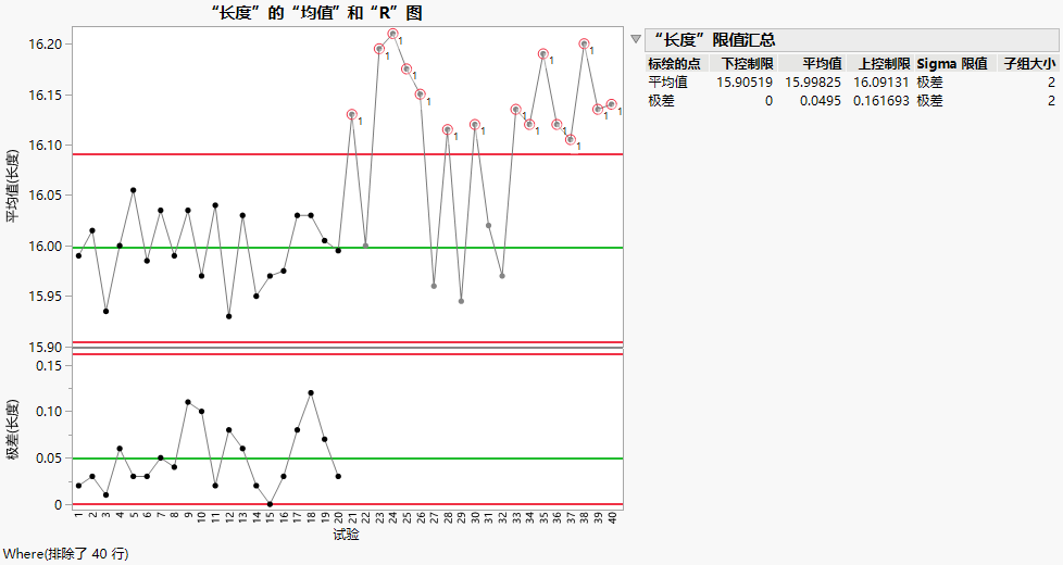

排除行
另一种指定控制限的方式是排除数据表中的行。该方法的一个优点是:您可以在同一图形中同时看到历史数据和新数据。这有助于直观演示和调查数据收集期间出现的差异。
要使用该方法,您必须满足以下条件:
• 新数据和旧数据必须位于同一数据表中。
• 历史数据和新数据必须都具有相同的子组大小。
• 必须在数据表中排除所有新数据(使用“行”>“排除/撤销排除”)。
在本例中,新数据已被排除。
1. 选择帮助 > 样本数据文件夹,然后打开 Quality Control/Combined.jmp。
该表包含旧数据和新数据,并排除与新数据对应的行。
2. 选择分析 > 质量和过程 > 控制图生成器。
3. 将长度拖至 Y 区域。
4. 将试验拖至子组区域(位于底部)。
图 3.14 带有已排除数据的“长度”的均值图和 R 图
XBar and R Chart of Line Length with Excluded Data
JMP 仅使用未排除行(历史数据)创建控制限。新数据(已排除数据)标绘在图形上(变暗),但这些数据不用在任何计算中。不过,当您启用检验时,将检验所有数据。新数据有许多点落在控制限之外,并被标记为未通过检验 1(点距离平均值超过 3s)。

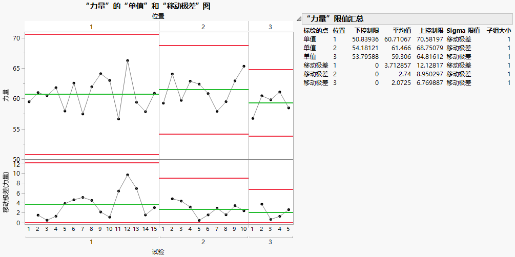

基于现有过程创建控制图
1. 选择帮助 > 样本数据文件夹,然后打开 Quality Control/Phase Historical Data.jmp。
该表包含全部三个位置的现有过程数据。
3. 将力量拖至 Y 区域。
4. 将试验拖至子组区域(位于底部)。
5. 将位置拖至阶段区域。
图 3.15 现有数据的基线控制图
Baseline Control Chart for Existing Data

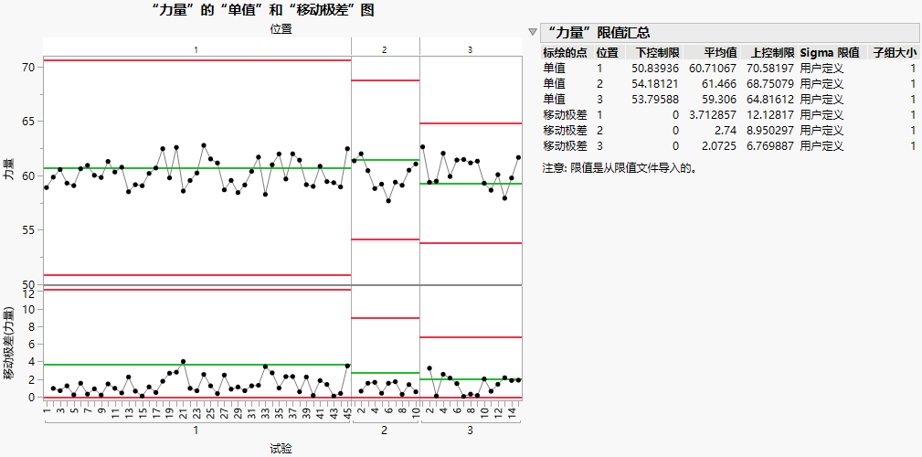

基于已更新过程创建控制图
1. 从Figure 3.15 中的报表,点击“控制图生成器”红色小三角,然后选择“限值”> 保存控制限 > 在新表中。
这将创建限值表。
2. 将这个新的限值表保存到任意位置,以便您以后访问。
3. 选择帮助 > 样本数据文件夹,然后打开 Quality Control/Phase New Data.jmp。
该数据是在对过程进行更改后从全部三个位置收集的数据。
4. 选择分析 > 质量和过程 > 控制图生成器。
5. 将力量拖至 Y 区域。
6. 将试验拖至子组区域(位于底部)。
7. 将位置拖至阶段区域。
8. 点击“控制图生成器”红色小三角,然后选择限值 > 获取控制限。打开您在step 2中保存的限值表。
这会将历史限值应用到“控制图生成器”报表中的新数据。
图 3.16 基于历史限值的新数据的控制图
Control Chart for New Data Based on Historical Limits
现在您可以看到新数据(过程变化后)如何与历史过程限值(过程变化前)作比较。没有任何点落在位置或散度图的控制限之外。我们的目标是要减少变异性。通过查看移动极差图,您可以看到多数点都落在平均线以下。对于地点 1 和 2,很明显破坏纸张与书脊之间的连结所需的力量的变异性已经降低。地点 3 处的下降没有地点 1 和 2 处严重。印刷过程的改进看起来已经成功地降低了变异性。
