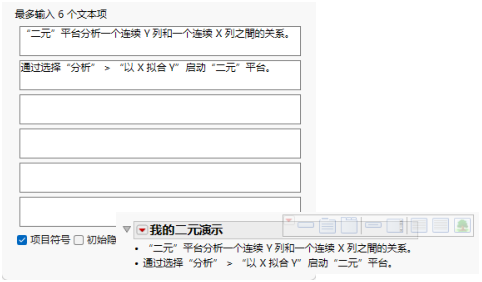

4. 要在分级显示项中添加项目符号,请点击“我的二元演示”标题栏旁边的红色小三角并选择添加文本项。
5. 输入Figure 11.33 所示的文本。
图 11.33 添加文本项
Add Text Item
6. 选中项目符号复选框并点击确定。

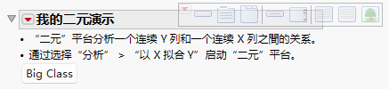

12. 选择编辑 > 锁定记录查看最终记录。
锁定记录时,记录工具栏和插入光标不再显示。此外,当您从平台中选择“保存脚本”>“至记录”时,记录不会追加到打开的锁定记录。
图 11.36 最终记录
Final Journal
