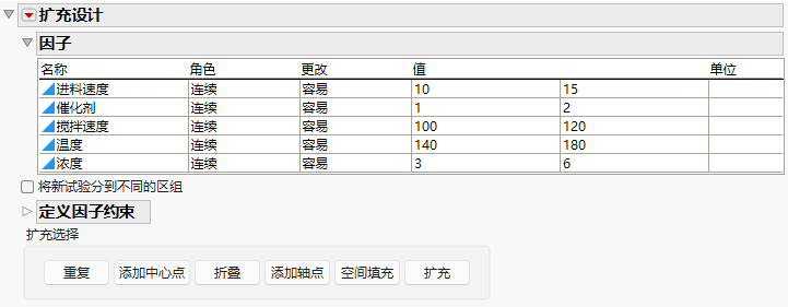

3. 选择反应百分比并点击 Y,响应。
4. 选择进料速度、催化剂、搅拌速度、温度和浓度,然后点击 X,因子。
5. 点击确定。
图 6.2 反应器示例的因子
Factors for the Reactor Example
注意:您可以选择将新试验分到不同的区组以将分区组因子添加到任何设计。但是,请记住本示例是在 16 次试验中估计所有双因子交互作用,当在模型中有其他分区组因子时这不可能做到。
6. 点击扩充。

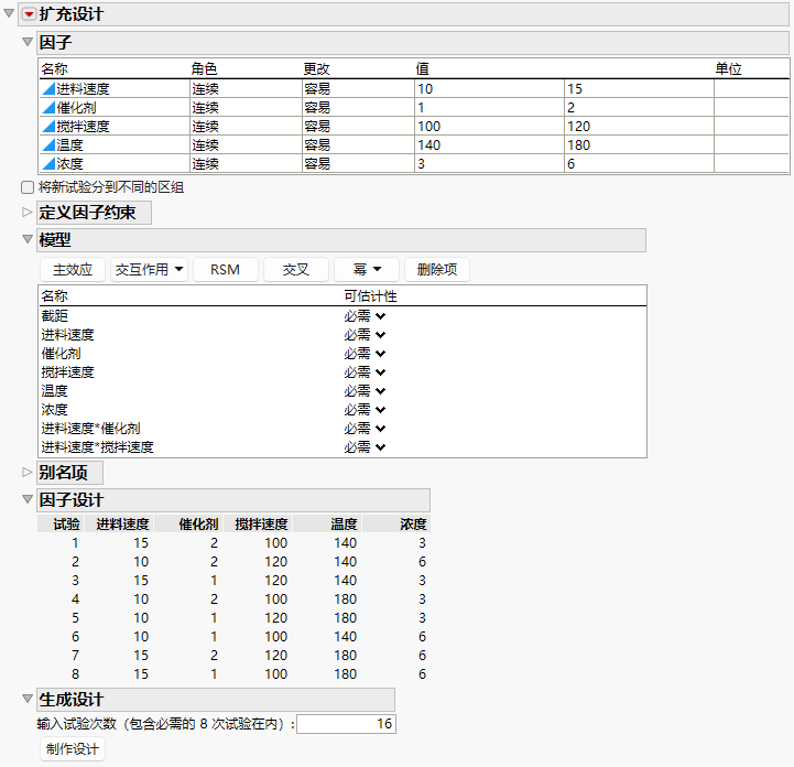

Figure 6.3 中所示的模型使用数据表中的“模型”脚本来定义。通过 8 次试验,您可以估计至多 7 个效应。该脚本中的模型包含全部 5 个主效应和两个交互作用项。所有项都定义为模型的必需项。有关效应可估计性的详细信息,请参见“­模型­”。
图 6.3 初始“扩充设计”平台
Initial Augment Design Platform
7. 在“模型”部分中,选择交互作用 > 二次。
这将所有双因子交互作用添加到模型。为指定模型给出的最小试验次数为 16,如“生成设计”文本编辑框中所示。

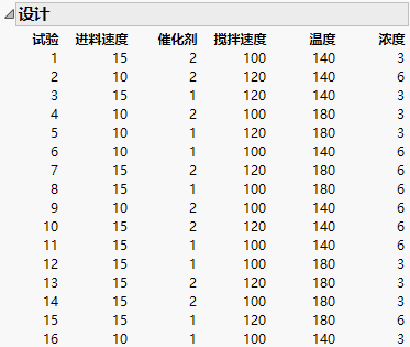

10. (可选)点击“扩充设计”红色小三角,选择最优性准则 > 制作 D 最优设计。
11. 点击制作设计。
12. 点击设计展开图标以查看设计。
图 6.4 16 次试验的扩充设计
16 Run Augmented Design
13. 点击制表生成包含带结果的原始设计和扩充试验的设计表。

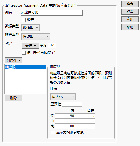

您想要最大化反应百分比。请注意,该样本数据表中该列的“响应限”列属性被设置为最小化。下限和上限分别设置为 90 和 100。
图 6.5 “反应百分比”列的“响应限”列属性
Response Limits Column Property for the Percent Reacted Column

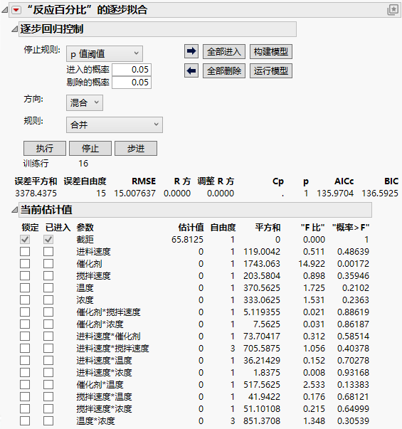

3. 将拟合特质从标准最小二乘法改为逐步,然后点击运行。
4. 在“逐步回归控制”面板中,从停止规则菜单中选择 p 值阈值,从方向菜单中选择混合。为进入的概率输入 0.05,为剔除的概率输入 0.05。
图 6.6 已完成的逐步模型
Completed Stepwise Model
5. 点击执行。
逐步回归,使用基于 p 值的搜索,将生成包含三个主效应和两个交互作用项的模型。点击“­逐步回归”控制面板上的构建模型。
这将为使用逐步过程构建的模型启动“拟合模型”平台。

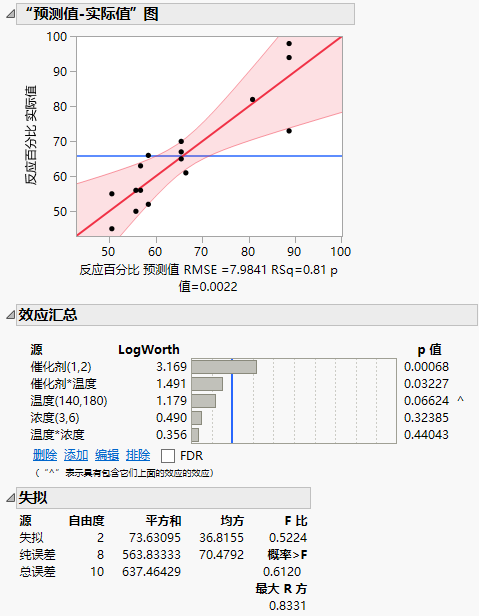

图 6.7 预测模型的“方差分析”和“失拟检验”
Prediction Model Analysis of Variance and Lack of Fit Tests
“预测值-实际值”图指示总体模型显著(p 值 = .0022)。“预测值-实际值”图和“失拟”检验均显示没有证据表明模型指定有误。“效应汇总”报表显示催化剂是最显著的效应。

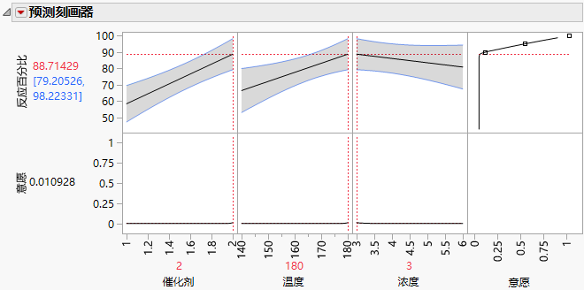

7. 点击“预测刻画器”红色小三角并选择优化和意愿 > 最大化意愿。
图 6.8 最大反应百分比
Maximum Percent Reacted
预测刻画图显示最大反应百分比出现在催化剂和温度的高水平以及浓度的低水平上。在这些极端设置上,反应百分比的估计值为 95.7。在预测响应落在响应限值之外的区域,意愿刻画变平缓。
