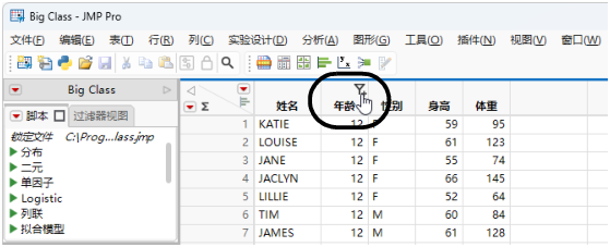

第一种方式是将鼠标指针悬停在数据表列名的右上角,直到出现过滤器图标。
图 9.14 对某列进行过滤
Filter on a Column
点击过滤器图标,使用该列上的过滤器创建一个过滤器视图,然后选择过滤条件。

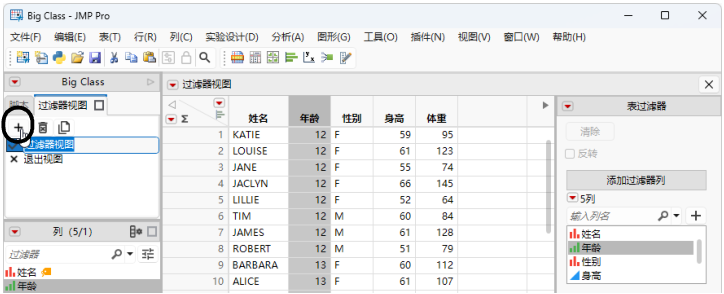

创建过滤器视图的第二种方式是点击“过滤器视图”选项卡,然后点击“新建过滤器视图”按钮 (Image shown here)。将创建过滤器视图,并且“表过滤器”条件显示在该表的右侧。
图 9.15 从“过滤器视图”选项卡创建过滤器视图
Create a Filter View from the Filter Views Tab

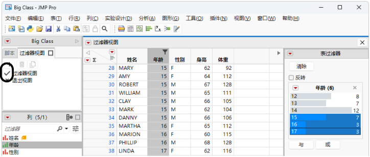

活动过滤器(当前应用或正在编辑的过滤器)在“过滤器视图”选项卡中有一个复选标记。
图 9.16 活动过滤器视图
The Active Filter View

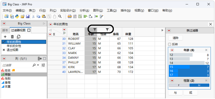

过滤器视图中使用的列显示过滤器图标。
图 9.17 标记的过滤器视图列
Marked Filter View Columns

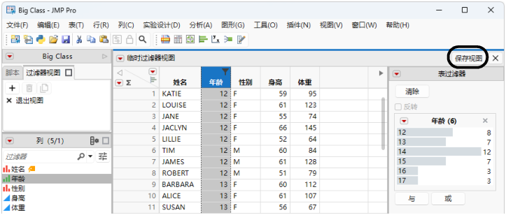

保存过滤器视图
除非将过滤器视图保存到表中,否则它们是临时的。
从“过滤器视图”选项卡创建的过滤器视图具有默认名称,并且可以通过选择文件 > 保存保存到表中。
若过滤器视图是通过最初对列进行过滤创建的,请点击保存视图在“过滤器视图”选项卡上命名该视图,然后选择文件 > 保存将其保存到表中。
图 9.18 保存视图
Save View

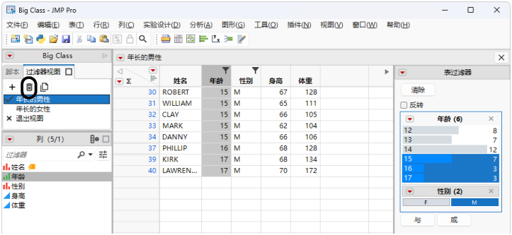

删除过滤器视图
从“过滤器视图”选项卡中,选择过滤器视图并点击“删除”图标。
图 9.19 删除过滤器视图
Delete a Filter View
要恢复删除的过滤器视图,请使用编辑 > 撤销。

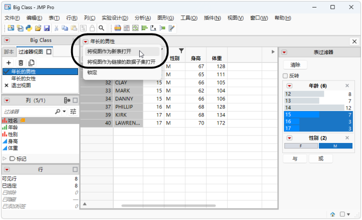

从过滤器视图创建子集
要基于活动过滤器视图创建新表,请点击过滤器视图菜单并选择将视图作为新表打开。
图 9.20 将过滤器视图作为新表打开
Open a Filter View as a New Table

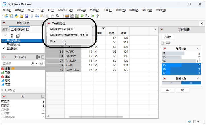

锁定过滤器视图
要锁定活动过滤器视图,请点击过滤器视图菜单并选择锁定。
图 9.21 锁定过滤器视图
Lock a Filter View
已锁定的过滤器视图名称以斜体显示。
您可以重命名已锁定的过滤器视图,但无法编辑过滤条件。

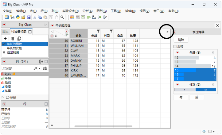

打开和关闭“过滤器”窗格
若“过滤器视图”有效,您可以切换“过滤器视图”窗格的显示。
图 9.22 “过滤器”窗格切换
Filter Pane Toggle

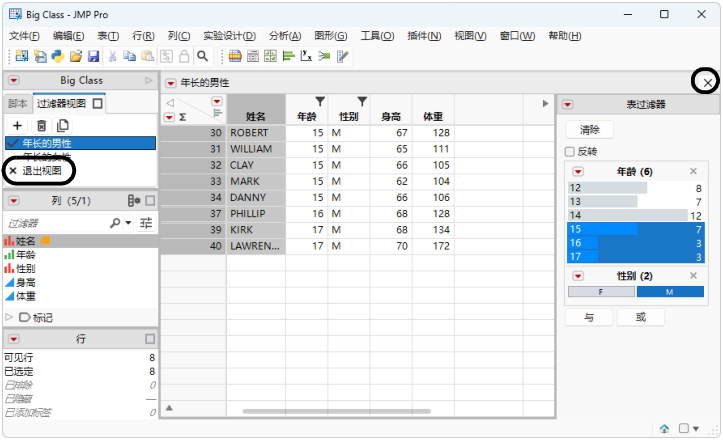

退出过滤器视图
要返回到未过滤的视图,请在“过滤器视图”选项卡中点击退出视图,或点击“过滤器视图”横幅中的“X”。
图 9.23 返回到未过滤的视图
Return to an Unfiltered View
