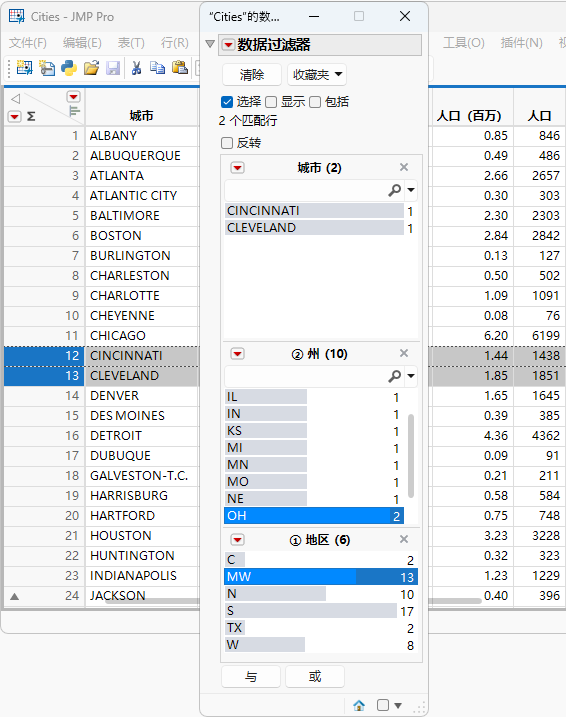

1. 选择帮助 > 样本数据文件夹,然后打开 Cities.jmp。
2. 选择行 > 数据过滤器。
3. 在“数据过滤器”窗口中,选择城市、州和地区,然后点击添加。
“数据过滤器”窗口出现,为每个变量显示一个列表。
4. 点击“数据过滤器”红色小三角并选择有条件。
5. 在“地区”列表中选择 MW。
6. 从“州”列表中选择 OH。
位于中西部地区俄亥俄州的城市将在数据表中处于选定状态。在“数据过滤器”窗口中,只有中西部地区的州才显示在“州”列表中,而且只有俄亥俄州的城市才显示在“城市”列表中。
图 9.11 使用“条件”选项
Using the Conditional Option
列名前方画圈的数字指示列值的选择顺序。在Figure 9.11 中,先选择的是地区,所以其列名前有一个画圈的“1”。其次选择了“州”,所以其列名前有一个画圈的“2”。
当您对以升序排列的层次过滤器进行重新排列时,过滤器编号将更改,以与层次中的升序位置匹配。
要清除所做选择并重置层次顺序,请点击清除。

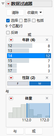

1. 选择帮助 > 样本数据文件夹,然后打开 Big Class.jmp。
2. 选择行 > 数据过滤器。
3. 点击“数据过滤器”红色小三角并选择按“与”分组。
4. 在“数据过滤器”窗口中,选择年龄列,然后点击添加。
5. 点击或并添加性别列。
性别将添加到年龄所在的组。
6. 从年龄过滤器中选择 14,然后从性别过滤器中选择 M。
年龄和性别同在一组中。在数据表中,满足年龄或性别条件的行将被选定。也就是说,数据表中年龄为 14 岁的所有人和所有男性都被选定。
7. 点击与并添加体重列。
将添加一个新组。
8. 将左侧体重滑块移到大约 112。
已经添加另一个过滤器组。第二个过滤器组将选择内容限定为体重大于 112 的那些行。
这两个过滤器组一起选择满足第一组中的条件与第二组中的条件的那些行。这意味着选择 14 岁的学生或任何男性但体重必须大于 112 的学生。
