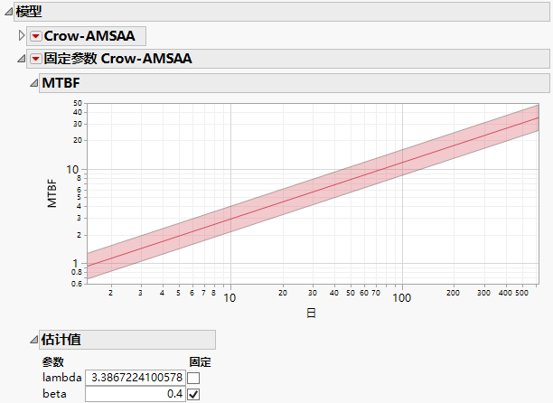

固定参数 Crow AMSAA
“可靠性增长”平台可拟合具有固定参数的 Crow-AMSAA 模型。该选项允许您指定 Crow-AMSAA 拟合的参数值。若在选择“固定参数 Crow-AMSAA”选项前未获得“Crow-AMSAA”报表,则同时提供“Crow-AMSAA”报表和“固定参数 Crow-AMSAA”报表。
选择“固定参数 Crow-AMSAA”选项时,“累积事件”图会更新以显示该模型。“模型列表­”随之更新。将打开“固定参数 Crow-AMSAA”报表以显示 Crow-AMSAA 拟合的 MTBF 图;该图将在MTBF 图一节中进行介绍。
除了“显示 MTBF 图”外,可用的选项包括:“显示强度图”、“显示累积事件图”和“显示刻画器”。有关这些图的构造和解释,请参见Crow AMSAA。
估计值
初始参数估计值是 Crow-ASMAA 拟合的 MLE。通过选中所需参数旁边的复选框并输入所需的值,可以固定其中一个参数。该模型将重新估计并且 MTBF 图会相应更新来描述该模型。Figure 12.16 显示了对 TurbineEngineDesign1.jmp 中的数据进行的固定参数 Crow-AMSAA 拟合,其中 beta 的值设置为 0.4。
图 12.16 “固定参数 Crow-AMSAA”报表
Fixed Parameter Crow-AMSAA Report
