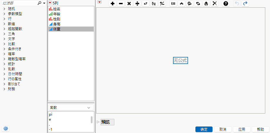

• 从中部窗格中的列表中选择这些常数,如Figure 7.9 所示。
图 7.9 已选定常数的“公式编辑器”
The Formula Editorwith Constants Selected

3. 双击以输入某个数字或在中间窗格中选择常数,如Figure 7.9 所示。
然后在出现的列表中双击某个值:0、1、2、-1、pi、e。该值显示在红色外框中。
