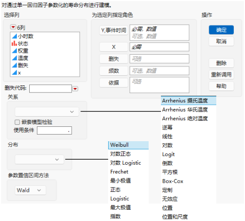

通过选择分析 > 可靠性和生存 > 以 X 拟合寿命启动“以 X 拟合寿命”平台。
图 5.4 “以 X 拟合寿命”启动窗口
The Fit Life by X Launch Window
有关“选择列”红色小三角菜单中选项的详细信息,请参见《使用 JMP》中的“­“列过滤器”菜单­”。
“以 X 拟合寿命”启动窗口包含以下选项:
Y,事件时间

关系
标识事件时间变量与加速因子之间的关系。Table 5.1 定义每种关系的模型。

定制
用户定义的 m 和 s
无效应
指定 μ 对于 X 的每个水平都具有相同的值
位置
指定 μ 对于 X 的每个水平都不同
位置和尺度
指定 μ 和 σ 对于 X 的每个水平均不同(等同于 X 作为“依据”变量时的“寿命分布”拟合)
若您选择 Box-Cox,文本编辑框显示在“使用条件”选项之下。使用该框可指定 lambda 值。指定的 l 的 BoxCox( X ) 变换定义如下:
Equation shown here
若想要对模型使用“定制”关系,请参见定制关系。
嵌套模型检验
向报表窗口附加非参数叠加图、嵌套模型检验和多重概率图。
使用条件
支持您为加速因子的解释变量 X 输入值。您还可以在启动该平台后使用“以 X 拟合寿命”红色小三角菜单中的“设置时间加速使用条件”选项设置使用条件值。
分布
指定用于对 X 和 Y 变量之间的关系建模的分布(Weibull、对数正态、对数 Logistic、Fréchet、最小极值、正态、Logistic、最大极值或指数分布)。
参数置信区间方法
指定用于计算参数的置信区间的方法。在 Wald 或似然方法之间进行选择。Wald 方法是一种近似方法,运行较快。似然方法提供更精确的参数,但计算时间较长。Wald 方法是默认设置。
