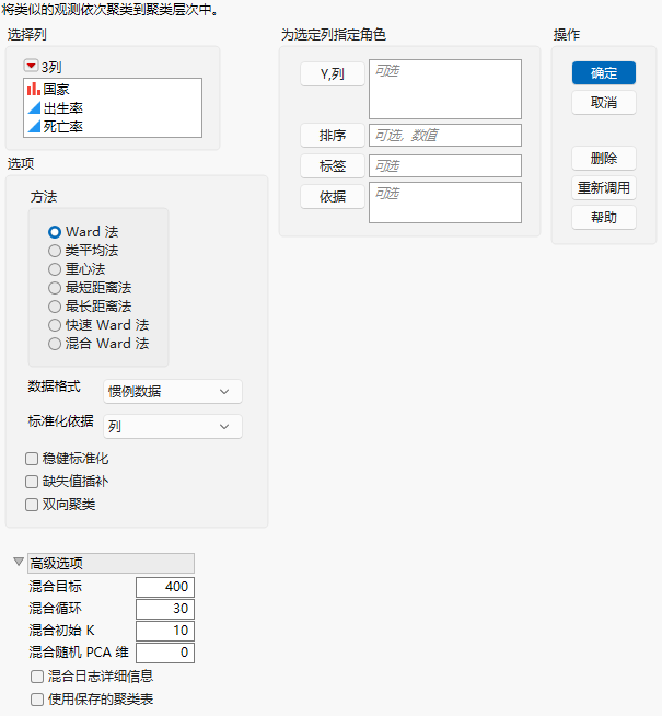

通过选择分析 > 聚类 > 层次聚类来启动“层次聚类”平台。
图 13.4 “层次聚类”启动窗口
Hierarchical Cluster Launch Window

Y,列
用于对观测聚类的变量。
排序
基于指定列按聚类的均值对其排序。
提示:将通过执行主成分分析获取的第一主成分用作“排序”列。聚类按这些值排序。
特性 ID
(仅当选择数据被堆叠作为数据结构时才可用。)指定堆叠的变量。
对象 ID
(仅当选择被汇总的数据或数据被堆叠作为数据结构时才可用。)为堆叠了其测量值的每个单元提供唯一标识符的一列或多列。
标签
其值用于对报表中的系统树图添加标签的列。
注意:若选定的数据结构为数据为距离矩阵,“标签”列的数据类型必须为字符型。
依据
一列,其水平定义不同的分析。对于指定列的每个水平,都分析相应行。结果显示在不同的报表中。若指定了多个“依据”变量,将为“依据”变量水平的每种可能组合生成单独的分析。
方法
指定用于计算距离以便定义聚类的方法。对于每种方法,将连接聚类,以使该方法定义的距离最小化。有关距离公式的信息,请参见距离方法的统计详细信息。

数据格式
指定在计算多元距离时使用的数据格式。
如往常的数据

标准化依据
指定在聚类之前如何对值进行标准化。这对于解决连续型和有序型列具有不同测量值尺度的问题很有用。
未标准化
使用原始数据。

高级选项
指定“混合 Ward”法的高级选项。
混合目标
指定切换到层次聚类例程之前允许的最大聚类数。当层次聚类例程启动时,聚类数必须小于或等于“混合目标”。“混合目标”的默认值为 400。
混合循环
指定切换到层次聚类例程之前执行的最小近邻连接循环数。“混合循环”的默认值为 30。
混合初始 K
指定在近邻连接循环中使用的近邻的初始数目。近邻的数量可以增加或减少,这取决于在前一个循环中找到的唯一近邻的数量。“混合初始 K”的默认值为 10。
混合随机化 PCA 维
指定要在“随机化 PCA”降维方法中使用的维数。当“混合随机化 PCA 维”的值是大于零的任何值并提供进一步的速度改进时,使用该方法。“随机化 PCA”方法通过计算近似主分量来减少问题的维数,从而得到点之间的近似距离。请参见 Halko, Martinsson, and Tropp (2011)。
混合日志详细信息
指定是否显示日志中混合 Ward 法的每个状态的状况和计时。
使用保存的聚类表
使用单独的聚类历史记录表以指定聚类。
